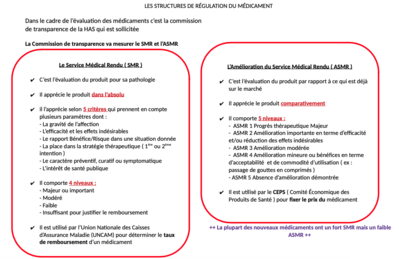

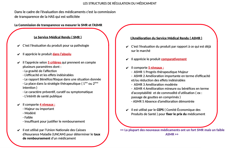

J'ai l'impression que tu t'es embrouillé car il n'y a pas de discordances sur cette partie
En fait La commission de transparence ( qui fait partie de la HAS ) évalue le SMR et l'ASMR pour un médicament donné
Le SMR est une évaluation des performances du médicament dans l'absolu et l'ASMR est une évaluation du médicament comparativement aux autres traitements ( ce sont des scores et non des institutions )
ci joint un extrait de ma fiche sur les structures de régulation qui récapitule le SMR et L'ASMR
Le SMR est ensuite utilisé par l'UNCAM pour déterminer un taux de remboursement
J'espère que c'est plus clair pour toi :wink2:

Messagepar Seth » 17 Fév 2020, 19:47
hey ! :)
un item disant la commission de transparence fixe le prix serait faux ( car elle évalue le SMR)
Par contre un item disant le prix est fixé grâce a l'asmr serait juste
Pareil pour un item disant le Ceps fixe le prix
j'espère que c'est plus clair :wink2:

Messagepar Seth » 18 Fév 2020, 19:52
Un item disant la commission de transparence fixe le taux de remboursement serait faux car c'est l'UNCAM qui le fixe
Un item disant le SMR fixe le taux de remboursement n'aurait aucun sens parce que c'est un score donc il ne peut rien fixer tout seul
La formulation serait le SMR est utilisé pour fixer le taux de remboursement
J'espère qe ça met fin à tes interrogations :wink2:
