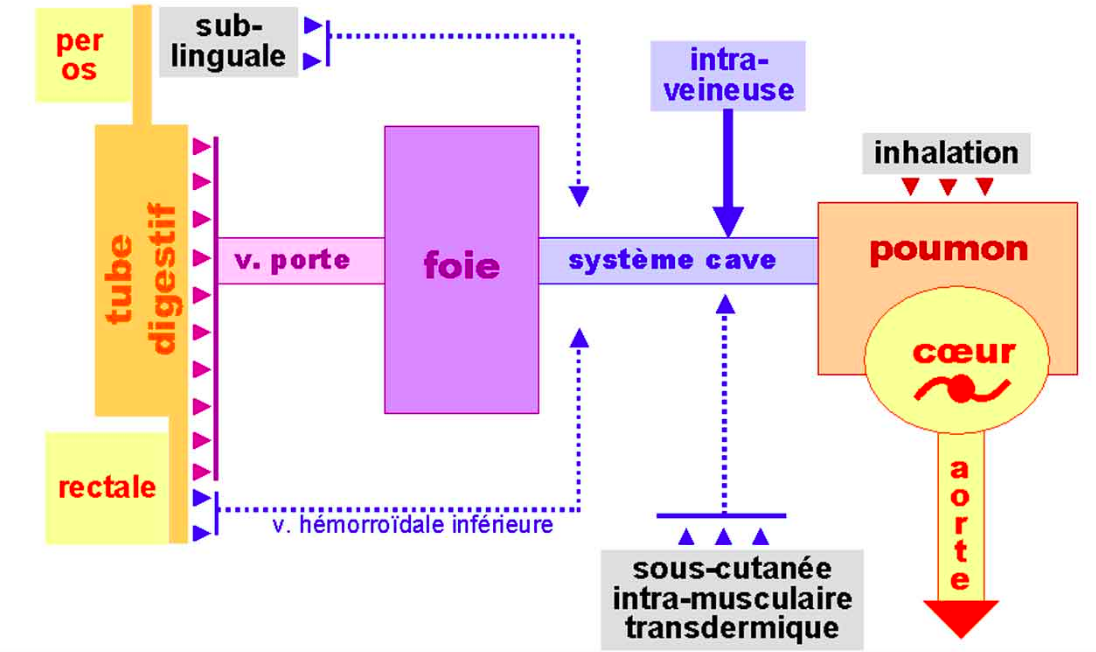

:glasses-nerdy: La voie sublinguale est une voie d'administration buccale sous la langue. En voie sublinguale, ton médicament va se dissoudre et passer à travers la muqueuse sous ta langue pour arriver directement dans la circulation générale (système cave précisément) --> C'est bien en effet une voie qui est plutôt considéré comme parentérale puisque théoriquement on ne passe pas dans le TD (je te mets le lien d'un schéma qui montre bien que par voie sublingual l'essentiel du médoc passe dans le système cave !)

:glasses-nerdy: Pour la voie rectale, elle shunt en partie le TD et beaucoup du médicament passera dans les veines hémorroïdaires inf --> système cave (donc circulation générale) comme tu peux le voir sur le schéma au-dessus! Donc elle est considéré comme une voie parentérale. Mais attention, on peut aussi la considéré comme entérale : il y aura une petite partie de ton médicament qui arrivera dans la circulation portale (Le rectum fait bien partie de ton TD quand même) et pourra aussi subit l'EPPH. Pour la voie rectale c'est plus complexe que voie sublinguale, puisqu'en théorie on shunt que 30% du TD quand tu regardes bien, mais faut pas oublier que le passage est souvent erratique et tu sais jamais précisément la quantité de médicament qui finira dans la circulation générale.
