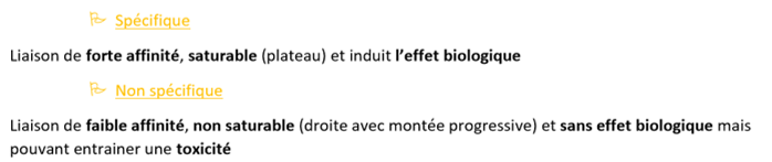

Bref j'ai besoin d'être fixée (encore et tjrs) sur les notions de spécificité et sélectivité.
Est ce que une liaison spécifique est forcément sélective et inversement pour une liaison non spécifique
Ce sont des synonymes ces deux mots ?

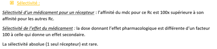

Coucou je rajoute cet exemple de qcm d'anaatut 2019 qui m' a posé pb : "QCM 4 : A propos des principaux paramètres pharmacodynamiques, donnez-la ou les proposition(s)
juste(s):
A) La sélectivité est l’activité sur différents types de récepteurs avec une affinité plus élevée pour un type de récepteur "
Cet item est compté vrai et moi je l'aurai mis faux pcq je pensais que c'était la définition de la spécificité qui était donnée.
Du coup je veux bien que tu m'aides avec cette notion !

Je te mets les définitions :
La spécificité est un type de liaison et la sélectivité est une propriété d'un médicament.
Une liaison va être spécifique quand elle va se lier avec une forte affinité, mais sera selectiveà un récepteur si elle se lie à ce récepteur avec une affinité 100x supérieure à se liaison avec d'autres Rc.
Une liaison sélective va souvent être spécifique mais une liaison spécifique ne va pas toujours être sélective.
Est-ce que c'est plus clair pour toi ? :)
