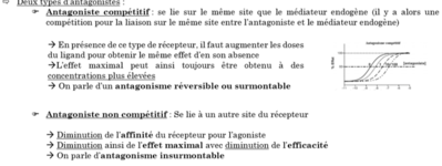

Est ce que tu pourrai m'expliquer mieux la correction du QCM 13 ?
" Un agoniste -antagoniste ont une triple potentialité"
Je ne comprend pas trop ce passage du cours. ..
Et aussi , "un antagoniste compétitif ne pourra jamais attendre l Emax "
Ce n'est pas un antagoniste non compétitif ?
Je crois avoir bien compris comment on raisonnait avec les agonistes mais j'ai du mal avec les antagonistes ..
Merci beaucoup !!

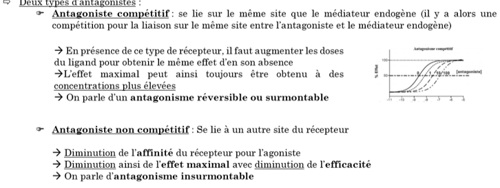

Ici, je vous ai repris des phrases du cours
:arrow: Les agonistes-antagonistes ont une DOUBLE potentialité, ils peuvent être potentiellement agoniste ou antagoniste en fonction de la situation. Le triple était n'importe quoi.
:arrow: L’antagoniste compétitif va se fixer sur le même site que le médiateur endogène, si on rajoute ++++ de médiateur, l'antagoniste sera surpassé, et il y auras donc plus de chances que le médiateur reprenne sa place et donc qu'on puisse ré-atteindre l'Emax. :idea: il sera surmontable
Un antagoniste non compétitif lui va aller se fixer ailleurs,va donc agir indirectement en modifiant l'affinité du Rc pour le médiateur. Donc même si on rajoute du médiateur, celui-ci ne pourras pas agir sur l'antagoniste et donc aura une affinité limitée. Ainsi l'Emax ne sera jamais atteint. :idea: il sera insurmontable
C'est plus clair pour vous ? :D

Messagepar Petitpied » 12 Mar 2020, 16:10
Ok mais en soi c’est pas l’antagoniste qui produira un effet (au contraire d’ailleurs non?)? Les courbes ne sont pas celle de l’antagoniste mais du ligand en présence de l’antagoniste plutôt?
L’item semble dire que l’antagoniste peut avoir un effet Max alors que son but est de justement empêcher cet effet Max induit par le ligand ou l’agoniste. Ça remet en cause toutes mes croyances :lol: :lol:

Messagepar Marouliprane » 18 Mar 2020, 12:02
La courbe représente l'évolution de l'effet quand tu rajoutes du ligand. Ces courbes représentent donc bien en effet l'évolution de l'effet quand on rajoutes du ligand en présence de l'antagoniste. Mais on dit que c'est la courbe de l'antagoniste. Pareil pour les agoniste. On parle des courbes des agonistes.
Ne pars pas si loin dans ta réflexion :) . Au concours pareil on te parleras de l'antagoniste par rapport à l'effet max , etc...Je comprends que formuler tel que "un antagoniste compétitif empêcheras d'atteindre l Emax" auarit été plus clair, mais un item écrit tel quel au concours serait à compter juste. :)
C'est bon pour toi ? :)
