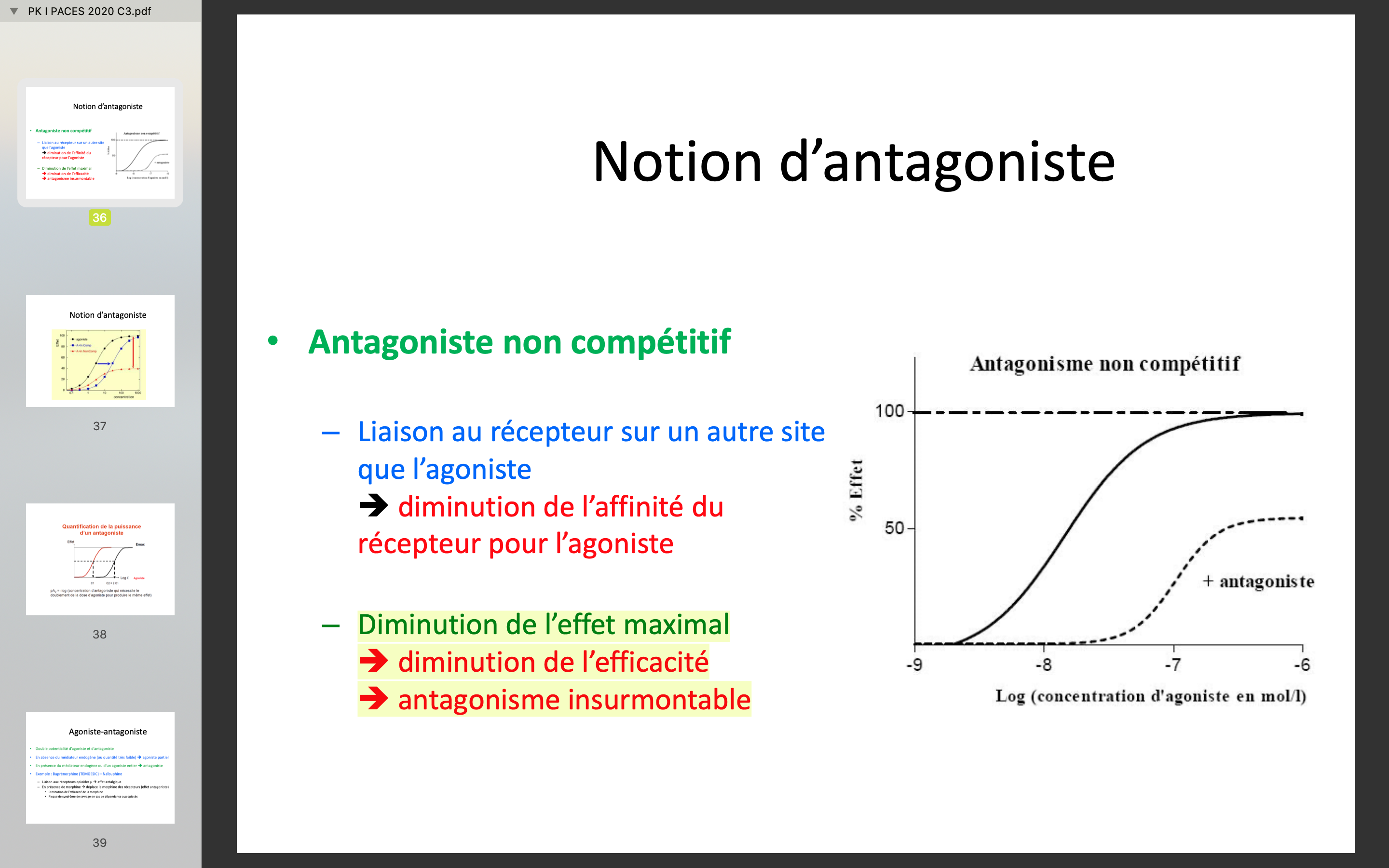

Messagepar zoeximenes » 06 Juin 2020, 12:17
+1, dans ce post : https://www.carabinsnicois.fr/phpbb/vie ... =efficacité+antagoniste#p634464 la tutrice dit que l'Emax ne sera pas atteint. Lorsqu'on parle d'éfficacité, parle t'on de l'Emax. Ou bien un médicament peut être moins efficace si il n'atteint pas l'Emax, tout en produisant un effet moindre ?
zoeximenes
Messages: 474
Inscription: 16 Juil 2019, 18:41
Re: Annales 2019 PK / PD
Messagepar zoeximenes » 06 Juin 2020, 12:21
je viens de voir le diapo, je pense du coup que l'item était bien juste ?

Messagepar Marouliprane » 10 Juin 2020, 10:52
Je vous mets le passage de la ronéo
Pour moi l'item est bien vrai, l'efficacité est diminuée mais n'est pas nulle :)
