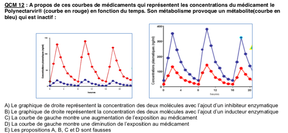

Hello
j'ai trouvé ce qcm et j'ai pas compris pourquoi la reponse c'est AD
inducteur = metabolite (bleu) en plus grande quantité ??
Merciii:)

Alors oui pour moi il y a une erreur, la réponse à ce qcm est BC :
:arrow: Item B, parce qu'on voit bien que la courbe bleu (métabolite) est plus importante que la courbe en rouge (médicament), donc il y a plus de métabolite. On en déduit qu'il y a eu l'action d'un inducteur enzymatique qui a induit le métabolisme et a formé plus de métabolite par rapport au médicament initial
:arrow: Et puis item C parce que on voit que la courbe du médicament en rouge est plus important que celle du métabolite en bleu : donc il y a plus de médicament que de son métabolite et donc une augmentation de l'exposition
Est-ce que c'est plus clair? <3
