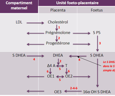

je viens de faire ma correction de l'épreuve et en effet la correction du qcm 13 item A me pose un problème, je cite :
" Les œstrogènes sont produits à partir du cholestérol provenant des LDL maternels uniquement "
Je l'ai compté faux mais dans la correction l'item est juste.
quand j'ai appris le tableau sur la stéroidogénèse, les synthèses de progestérone et d'oestrogènes sont " séparées". Pour moi, c'est la progestérone et non les oestrogènes qui sont produits à partir du cholestérol par les LDL maternels ... :disapointed:
est ce qu'on peut donc raccourcir le raisonnement et dire que les oestro sont produites aussi à partir des LDL ? comme les deux sont des hormones stéroides, je me dis qu'on peut raisonner ainsi ?
excusez moi, c'est pas très clair, j'ai du mal à bien expliquer :at-wits-end:
merci d'avance !!!! :coeur: :coeur: :coeur:

Messagepar Hornycotine » 08 Mai 2020, 07:49
Coucou! <3
Alors pour répondre à ta question, les hormones stéroïdes dérivent du cholestérol. Le schéma donné en cours n'est pas à séparer en deux parties puisqu'il montre qu'a partir de cholestérol, on produit des androgènes qui vont permettent la production d'œstrogènes.
Le raccourci " les œstrogènes sont produits à partir du cholestérol" est donc VRAI puisque sans ce dernier, aucun androgènes n'est produits et sans androgènes on ne peut produire des œstrogènes.
Je m'aperçois que cet item est peut - être mal dit. Je voulais ici vous introduire une notion importante --> les hormones stéroïdes sont produites à partir du cholestérol venant des LDL maternel uniquement +++ (ce qui montre encore une fois la complémentarité Foeto - maternel - placentaire)
L'item reste donc JUSTE, je vais faire attention à la rédaction la prochaine fois, je vouais pas que ça induise en erreur :(
Aller courage, c'est bientôt fini!
