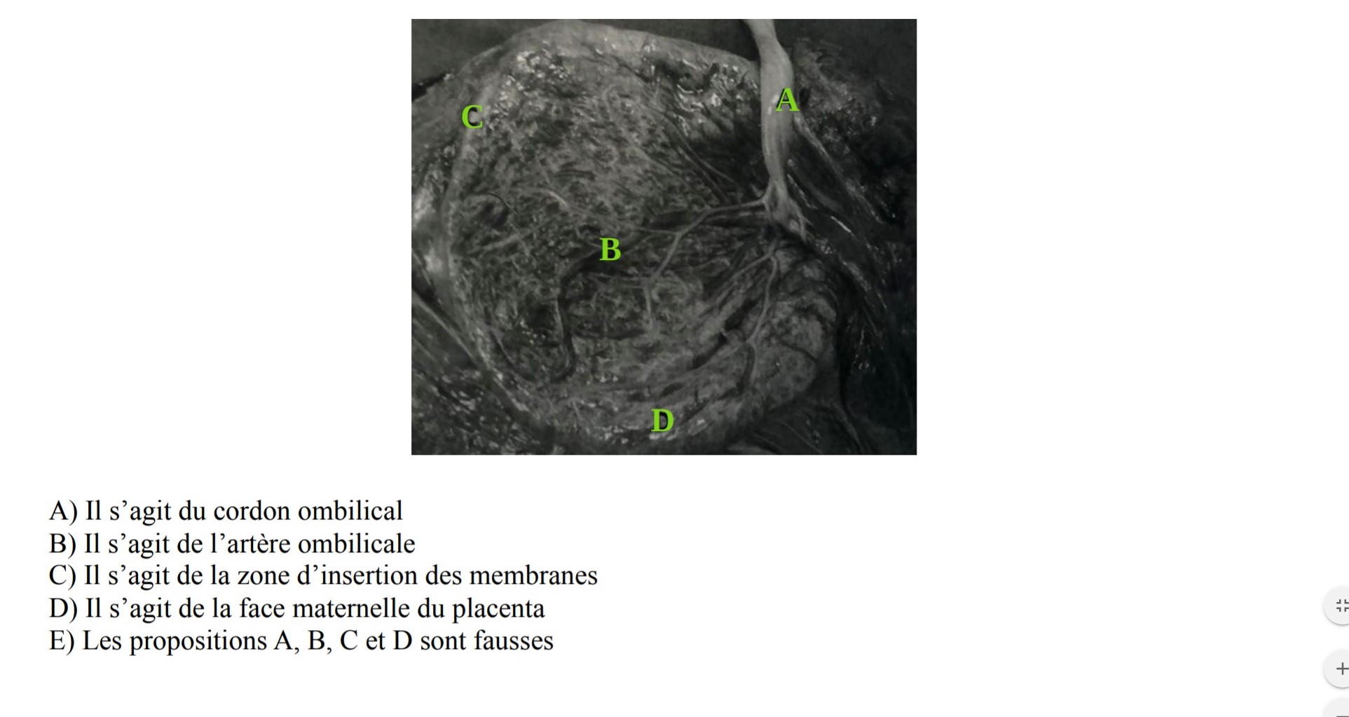

coucou,
l'item B est-il juste parce que même les tutrices de l'année dernière ne savaient pas elles ont mis cet item entre parenthèse
Merci

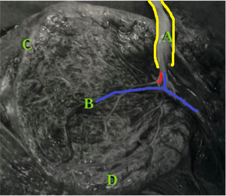

Pour moi l'item B est bien juste, pour 2 raisons:
- la première c'est qu'on voit que le tuyau est plutôt imposant (gros calibre) et il a l'air beaucoup plus musculaire / tonique que les autres, il nous fait donc + penser à une artère qu'une veine (qui est plutôt flasque, et moins grosse)
- la deuxième c'est parce qu'il se réunit avec la 2ème artère ombilicale au niveau du CO (et comme vous le savez bien, le CO contient 2 artères et 1 veine)
C'est bon pour toi ?
Hornycotine
Messages: 260
Inscription: 12 Oct 2017, 12:26
Re: Annale 2019
Messagepar Hornycotine » 08 Mai 2020, 20:18
Je le vois plutôt comme ça :
Les artères sont en bleues puisqu'elles ramènent le sang fœtal désoxygéné
La veine est en rouge puisqu'elle amène du sang oxygéné au fœtus.
Le cordon est en jaune
