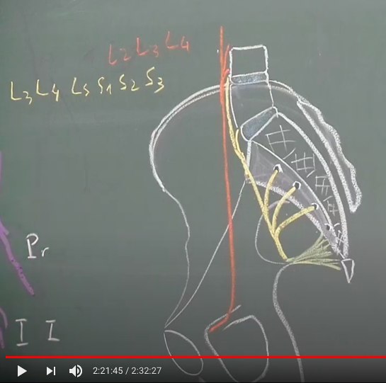

J'ai une petite question concernant sans doute un lapsus de 2P mais vu qu'il a écrit sur son tableau noir je préfère demander !
Il marque que le nerf sciatique vient de L3,L4,L5,S1,S2,S2 :
Nerf sciatique en jaune
Ayant appris qu'il venait du tronc combo-sacré logiquement il n'y a pas L3. Mais donc au concours si on voit nerf sciatique L3,L4,L5 dans l'absolu on compte bon ?

cmcb a écrit:Bonjour :D
Merci beaucoup de votre aide et surtout de votre investissement dingue pour nous, vos DMs sont les MEILLEURS !! Et il y en a tellement c'est le rêve ahah !
Alors c'est bel et bien une erreur du prof à l'oral ++++ Je te confirme que le nerf grand sciatique correspond à l'anastomose des rameaux antérieurs des myélomères L4, L5, S1, S2 et S3.
:arrow: Le myélomère L3 n'a strictement rien à faire là dedans ! Il a dû très certainement s'emmeler les pinceaux ; mais pour sûr, c'est bien la version dans les fiches, ainsi que dans la ronéo, qui est la bonne +++
Donc, à compter FAUX le jour du concours ! :wink2:
C'est bon pour toi ? :P
Bonne fin de journée <3
