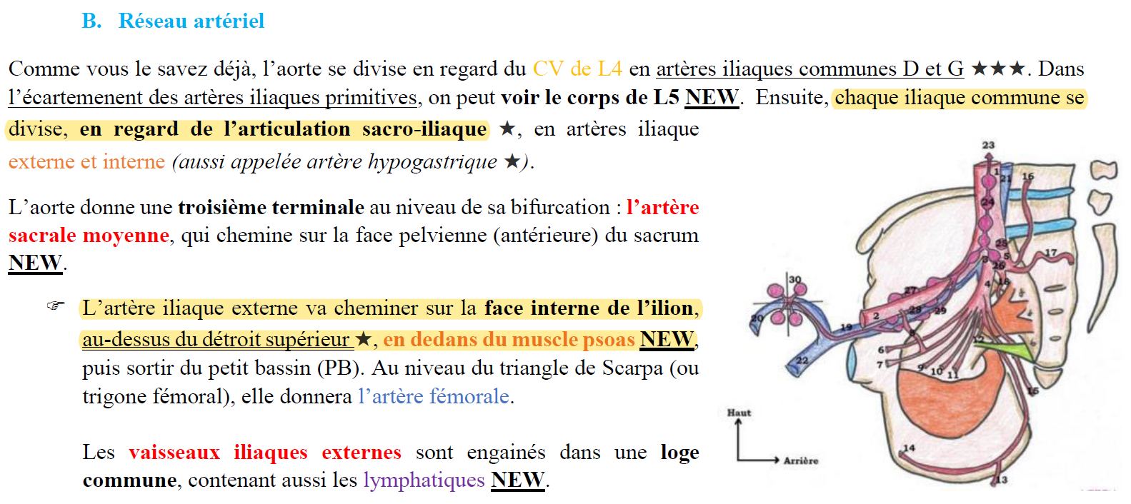

Alors NON, ce n'est pas une erreur ! L'item est bien faux, pour la simple et bonne raison que l'artère iliaque externe se projette au-dessus du détroit supérieur !
A ne pas confondre, du coup, avec la division de l'artère iliaque commune qui, elle, se projette sur l'articulation sacro-iliaque.
Je te remets le passage de la fiche qui concerne cette notion, avec les passages importants surlignés :
Est-ce que c'est mieux maintenant ? :P
