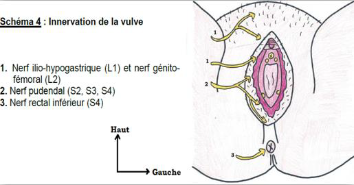

cette année il dit que le nerf pudendale innerve la partie antérieur du périnée ( pudendum )
Pas vraiment, le professeur dit la chose suivante :
:arrow: "La partie postérieure de la vulve est innervée par le nerf pudendal. Ce nerf va donner, à partir de la tubérosité ischiatique en projection, des rameaux nerveux qui vont innerver pratiquement tout le reste du périnée."
Donc il innerve la partie postérieure du triangle antérieur du périnée cutané ! Ce qui correspond plus ou moins à la partie moyenne du périnée cutané. Les territoires d'innervation ne sont pas très précis, dans la mesure où, comme tu le sais, le nerf pudendal se divise et va donner des afférences nerveuses pour une grande partie du périnée, qu'il soit cutané ou musculaire.
Du fait de son territoire d'innervation, on peut dire que oui, il innerve à la fois le triangle antérieur (à sa partie postérieure, notamment au niveau de l'introït vaginal, la partie antérieure étant innervée par les nerfs ilio-hypogastrique et génito-fémoral) et une partie antérieure du triangle postérieur. Qui reste quand même une petite partie, dans la mesure où le triangle postérieur est centré par l'anus, entouré de sa marge anale. Et comme tu le vois dans la ronéo, concernant l'anus et la marge anale, il est écrit :
:arrow: "La marge de l’anus est innervée par le nerf rectal inférieur, qui peut se présenter soit comme un rameau du nerf pudendal, soit comme un rameau issu du plexus sacré."
du coup un item qui dit le nerf pudendal innerve le triangle postérieur du périnée est vrai ou faux svp ?
Je trouve que cet item manque de précision en fait ! Le professeur ayant quand même bien explicité cette partie sur la vascularisation et l'innervation du périnée cutané, les QCM devraient normalement être assez intuitifs dans la réponse :
- "La partie antérieure de la vulve est innervée par les nerfs issus des myélomères L1 et L2" VRAI
- "La partie moyenne du périnée cutané est innervé par le nerf pudendal" VRAI
- "La partie postérieure de la vulve/du triangle antérieur du périnée cutané est innervée par le nerf pudendal" VRAI
- "La marge anale est innervée par le nerf rectal inférieur" VRAI
- "L'innervation du triangle postérieur du périnée cutané est assurée par le nerf rectal inférieur" VRAI
Regarde un peu ce schéma, c'est globalement ce que je t'ai dit mais en dessin :
Je pense que l'on peut dire que le nerf pudendal permet l'innervation d'une petite partie du triangle postérieur du périnée cutané ; mais le mieux, c'est de s'en tenir à la version de la ronéo, soit celle dite en cours par le prof !
C'est bon pour toi ? :D
Bonne journée <3
