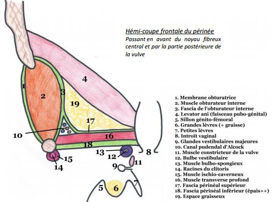

Les glandes de Bartholin s'abouchent de part et d'autres du vestibule du vagin, et non pas dans la lumière vaginale, comme c'est le cas pour les glandes urétrales (et non pas para-urétrales), qui s'abouchent dans la lumière de l'urètre ! Tu peux le voir sur ce schéma :
Tu vois bien que les glandes vestibulaires majeures (9), ainsi que leur conduit et leur orifice d'abouchement se situent inférieurement par rapport à l'introït vaginal (8).
