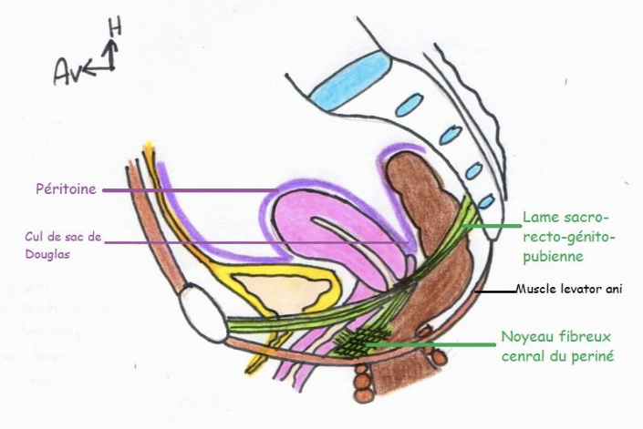

:arrow: Ce n'est pas dit en cours, mais l'artère ombilicale va donner plusieurs rameaux, ayant des trajets différents, pour, notamment, la vascularisation de la vessie ! La LSRGP étant à la partie basse de la vessie (regarde le schéma que je te mets dessous), tu auras très certainement des artères qui vont se détacher de la lame, pour monter plus haut que son niveau.

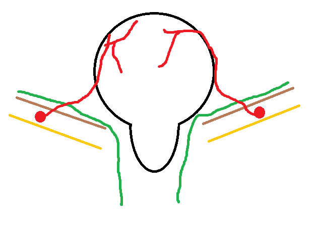

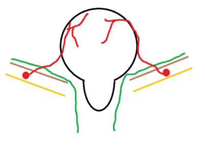

Alors pour être sûre d'avoir compris j'ai utilisé toutes mes compétences paint :lol: et j'aimerais que tu me dises si c'est bon, en considérant :
- en rouge, l'artère ombilicale
- en noir, une pseudo-vessie
- en marron, la LSRGP
- en jaune, le levator ani
- en vert le fameux fascia
Finalement dans la phrase qui me posait soucis, "Au-dessous de l’artère, sous-tendu par la LSRGP, on a le fascia ombilico-pré-vésical" le fascia est celui sur les parties latérales bases de la vessie donc bien en dessous par rapport aux artères (qui sous-tendent bien la LSRGP) et il est bien sous-tendu par la LSRGP qui est au dessus des artères : c'est correct ?
Merci encore :)

Messagepar Sachacetabulum » 07 Juin 2020, 00:59
La LSRGP n'est pas vraiment au-dessus des artères ; il faut plutôt le voir comme une nappe qui enveloppe, qui est condensée autour de ces vaisseaux ! Sinon oui, ton schéma me semble bon !
Mais encore une fois, ce n'est pas un détail vraiment important du cours. ;)
