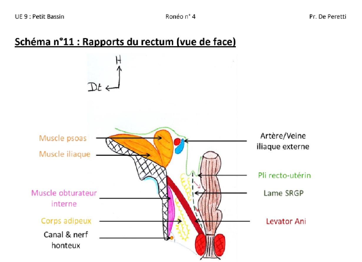

Messagepar ElBebs » 10 Juin 2020, 13:17
Salut, je te joint le schéma
et pour moi la fosse latéro réctale etait formée par le peritoine avec la LSRGP de par et d'autre du rectum non ? :neutre:

Re: Péritoine sur LA ?
Messagepar lénaviculaires » 12 Juin 2020, 10:11
Re!
Oui c'est bien ça c'est la LSRGP qui va former à sa partie postérieure cette fosse (comme sur le schéma) mais du coup dire que c'est du péritoine c'est juste aussi vu que le lame SRGP est une formation péritonéale, est-ce que c'est bon?
Messagepar Au_DD » 12 Juin 2020, 10:26
pour moi non désolée mdr
en gros tu dis que c'est juste de dire que le péritoine tapisse le LA pcq la LSRGP est une formation péritonéale?
je trouve pas ça super logique, par exemple, quand tu décris les éléments qui recouvrent la vessie, c'est soit du péritoine, soit le fascia ombilico pré vésicale, et lui provient de la LSRGP donc il y a une nette distinction entre les deux non? de plus, on dit que la LSRGP est une formation fibreuse et le péritoine il me semble que c'est une séreuse non?
Messagepar ElBebs » 12 Juin 2020, 10:41
moi ce qui me gêne c'est surtout qu'on dit que le LA est en contact avec le péritoine et encore + au niveau de la fosse latéro rectale je comprend pas trop comment.
Messagepar lénaviculaires » 15 Juin 2020, 23:39
Pour les schémas je n'ai pas plus de supports que vous et internet ne connait pas la fosse latéro-rectale donc non je n'ai pas d'autres vues à te montrer.
Pour le péritoine au niveau du LA, le prof dis juste que en dessOUS du LA il n'y a PAS de péritoine mais donc le fait qu'il y en ait au dessUS ne devrait pas poser problème, pareil pour la fosse latéro-rectale qui est au-dessUS du LA et qui est formé par une dépression péritonéale psk au peut trouver du péritoine à ce niveau là selon le prof en tout cas
