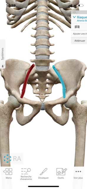

Messagepar Dark Moulaga » 07 Mai 2020, 14:44
elle semble pourtant devant l'articulation :question:

Re: CCB 5 QCM 5B
Messagepar Sachacetabulum » 07 Mai 2020, 14:46
helico bacteri a écrit:Je suis d'accord qu'il ne se projette pas sur l'articulation sacro-iliaque mais il peut toujours être en avant non?
Se projeter sur = se projeter en avant de !
Dark Moulaga a écrit:elle semble pourtant devant l'articulation :question:
Certes ! Sauf que la référence est bien le prof ; or, le prof dit bien en cours que l'artère iliaque externe se projette sur la ligne arquée ; et en plus c'est confirmé par les différents sujets de concours.
