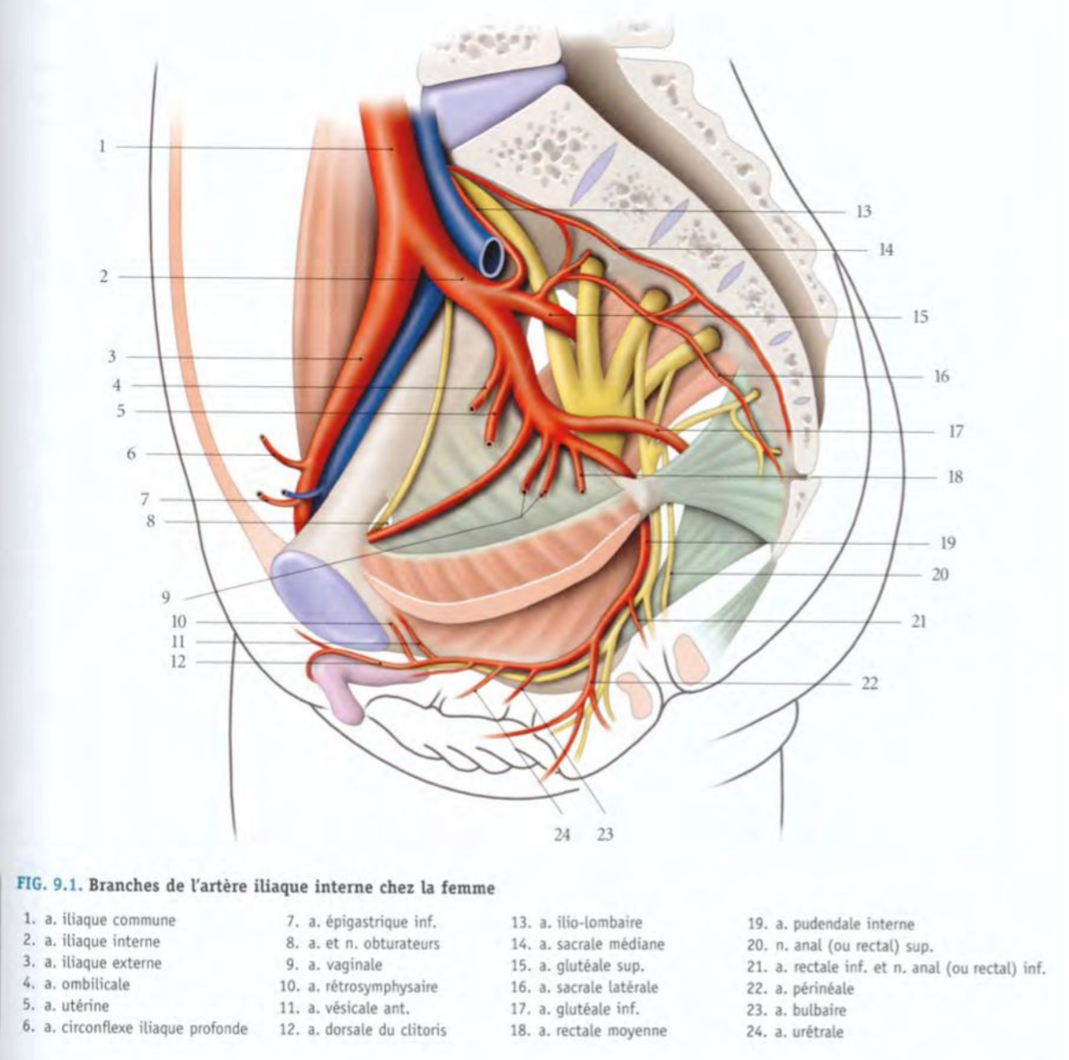

Ce n'est pas dit dans le cours du professeur, mais je te confirme bien que cette artère passe dans le canal sous pyramidal ! Il le disait les années précédentes. Regarde ce schéma :
:arrow: En 15 : l'artère glutéale supérieure, qui passe dans le canal sus-pyramidal, conformément à ce qui est dit en cours
:arrow: En 19 : l'artère pudendale interne, qui passe, elle, dans le canal sous-pyramidal ! De même pour l'artère rectale inférieure, si elle naît directement de l'artère hypogastrique et pas de l'artère pudendale interne ; ainsi que pour l'artère glutéale inférieure.
Tu comprends mieux ?
