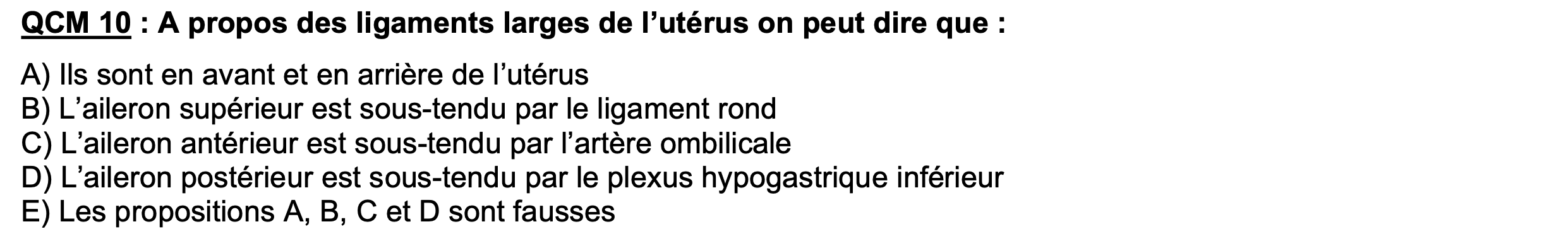

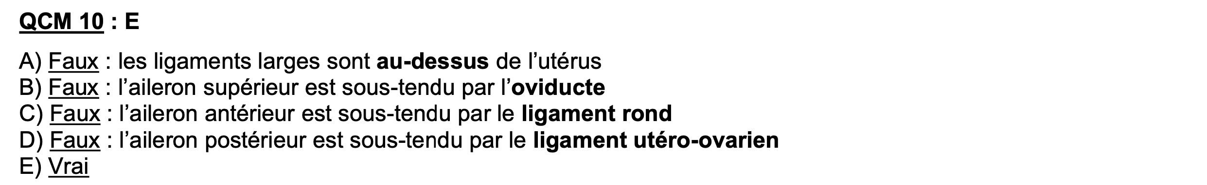

Messagepar Valencephale » 21 Mai 2020, 18:13
Salut Sacha ! :wink2:
Tu pourrais m'expliquer la correction de l'item A stp :D
Je ne comprends pas pk tu la comptes faux car pour moi le ligament large forme, entre autre, les ailerons postérieurs et antérieurs qui sont bien en avant et en arrière de l'utérus...
Et surtout la phrase de la correction "les ligaments larges sont au-dessus de l’utérus" je la comprends vraiment pas :confused:
Si tu peux un peu m'éclairer sur ce point c'est cool ! :wink2:

Messagepar Sachacetabulum » 23 Mai 2020, 09:41
SALUUUUUUT ! :angel:
Alors c'est une bonne question, j'avoue que j'ai du mal à connaître vraiment la correction moi aussi, sachant qu'en plus les tutrices des différentes années précédentes ne sont pas vraiment d'accord entre elles à ce sujet ! :lol:
Mais j'ai répondu à une question similaire sur ce post, et ça fait partie des questions que l'on va envoyer au professeur !
Est-ce que c'est bon pour toi ? :D

Messagepar Valencephale » 23 Mai 2020, 09:45
Parfait merci j'attends la réponse du prof alors. :wink2:
