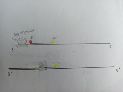

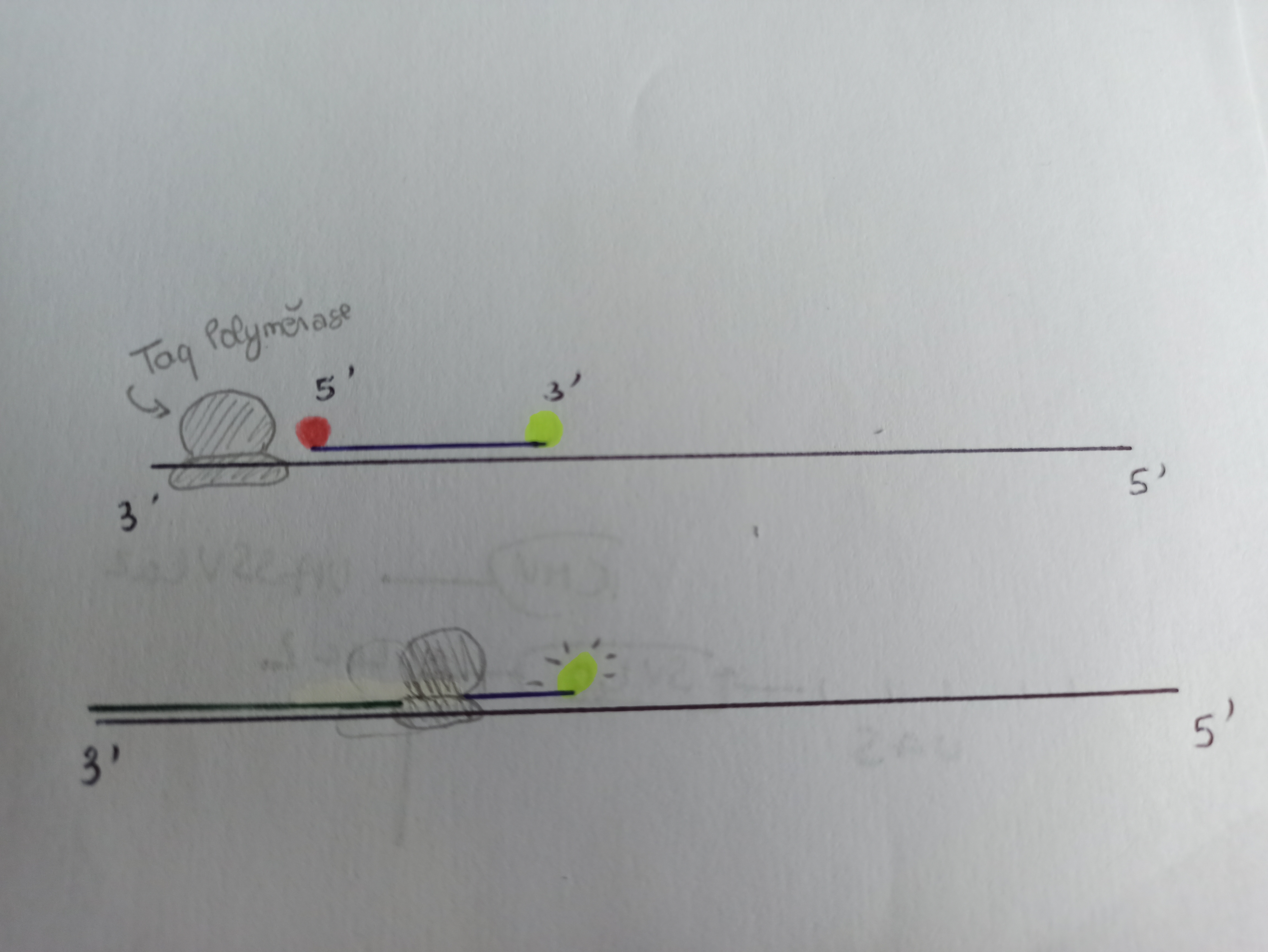

Messagepar lympho6mon B » 25 Mai 2020, 18:36
Je me demande si le quencher est de la sonde TaqMan est bien en 5' et non en 3', car la polymérase libère d'abord le fluorochrome (je suis entrain de lire ça dans une correction d'annale) et comme la polymérase va de 5' en 3', c'est du coup le flucochrome qui est en 3'... vous m'avez suivi ? :) :wink2:

Messagepar AnNévrisme » 30 Mai 2020, 18:28
Tu pourrais mettre l'extrait de la correction ou de l'annales s'il te plaît ?
Parceque dans le cours la prof dit bien :
5'quencher -------3' fluorochrome et si on schématise tout ça c'est vrai que ça paraît logique étant donné que le quencher éteint la fluorescence si en avançant la taq polymérase sépare le quencher du fluorochrome on observera bien la fluorescence
