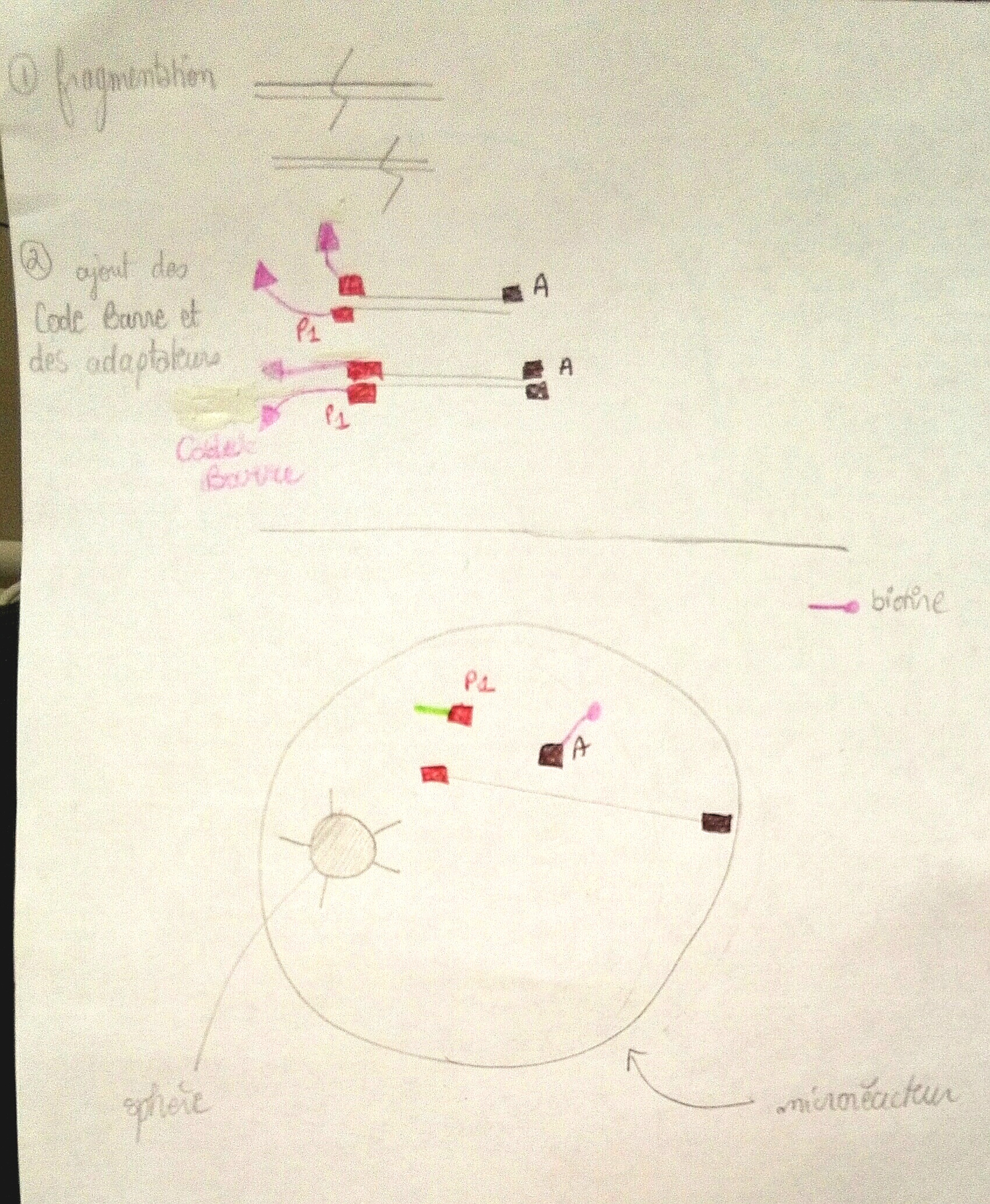

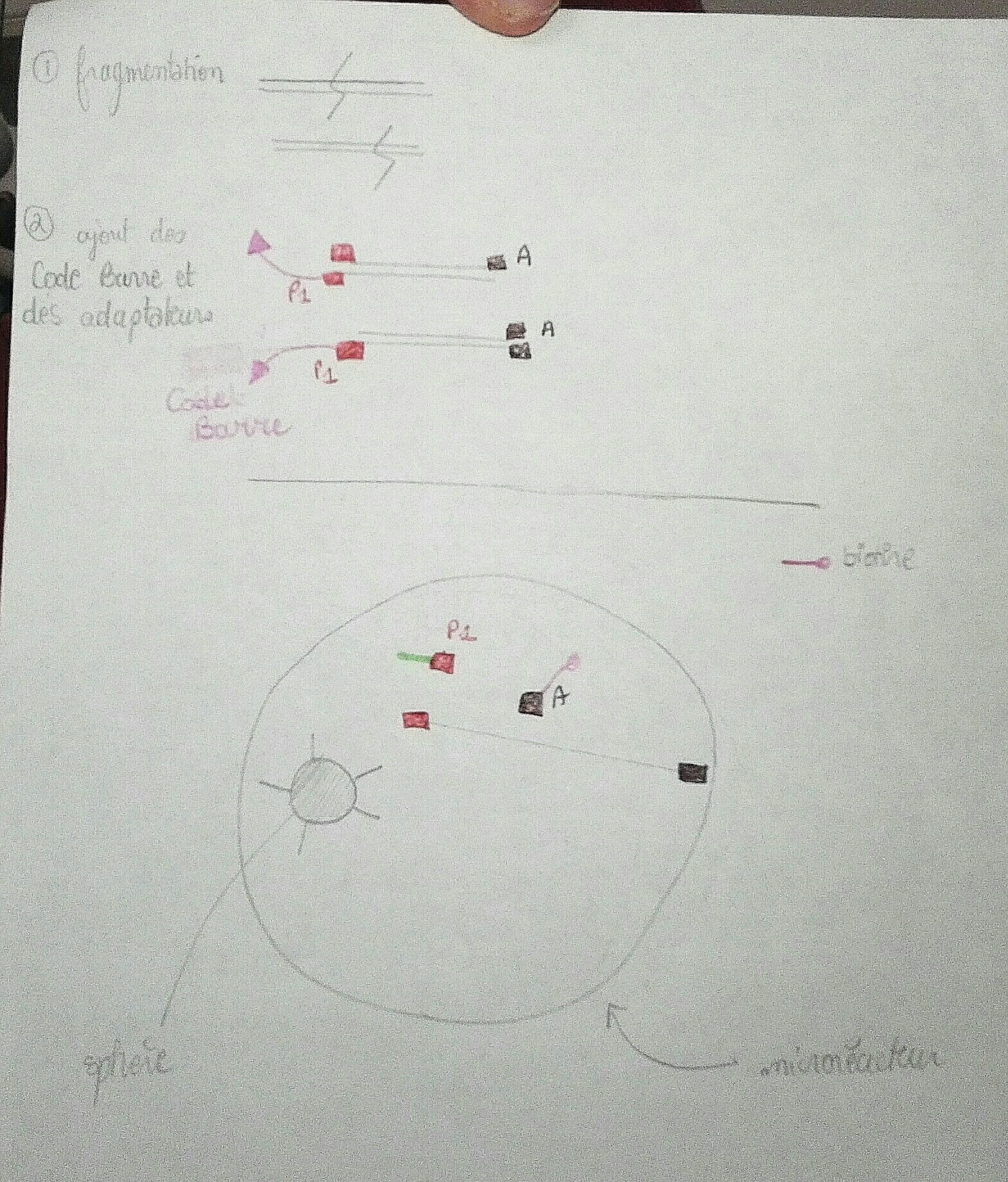

Messagepar AnNévrisme » 24 Mar 2020, 21:12
Oui ce sont deux choses différentes, je t'ai fais un petit schéma pour que ce soit plus clair (regarde le en relisant mes explications dans mon précédent message :wink2: )
La barre de mon schéma sépare les deux réactions différentes.

Messagepar AnNévrisme » 27 Mar 2020, 12:34
Derien !
Juste re- parceque tu as peut être remarqué mais j'ai oublié deux barres codes et un adaptateur sur le schéma
Je le remet donc ici dans sa version complète pour bien être au clair que CHAQUE fragment simple brin possède un barre codes étant donnés qu'ils se retrouveront tous simple brin dans le microreacteur.
Bon courage à toi :)
