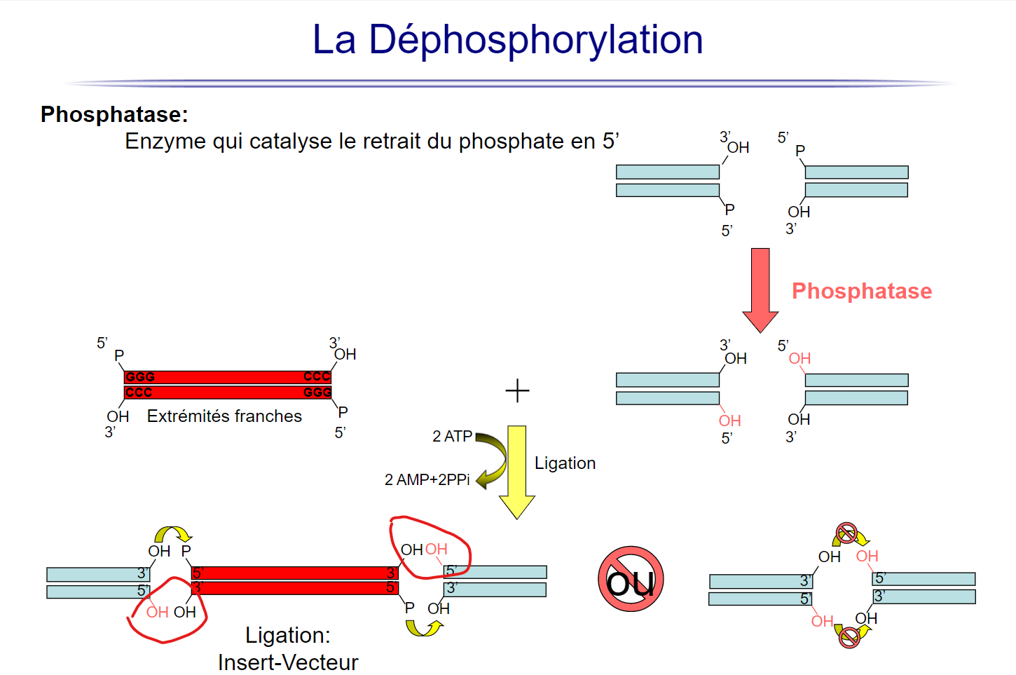

Je n'ai pas trop saisi un truc sur cette diapo :
Est ce que du coup ce que j'ai entouré ne sera pas lié par une liaison phosphodiester ? Ou alors est-ce qu'il y a une étape supplémentaire après qui n'est juste pas précisé par la prof ?

Je pense qu'en effet la prof n'a pas développé une étape.
Ne te soucie pas de ce détail le plus important à comprendre c'est que par sécurité on peut faire intervenir la dephosphorylation du vecteur pour éviter qu'il ne se referme sur lui.
Si besoin garde ta question et nous lui enverrons en même temps que les premières vagues de questions :)

Si elle l'a pas développer je vais forcément chercher plus loin alors merci beaucoup
