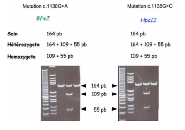

Messagepar eslem.elbatti » 02 Avr 2020, 17:47
Je ne comprend pas pourquoi quand le patient est atteint d'achondroplasie homozygote on obtient 2 bouts après que l'enzyme a coupé et 3 bouts quand le patient est hétérozygote (je ne comprend pas trop le fonctionnement et pourquoi on arrive à des bouts différents?)
Merci :D

Messagepar Lilou Sanger » 04 Avr 2020, 16:33
Coucou
Alors on a 2 allèles à la base
Si aucune n’est mutée, et donc le patient homozygote sauvage, on aura pas de coupure par les enzymes de restriction, on obtient donc fragment de la taille attendue ( 164 pb)
Si on a une allèle mutée , une enzyme va la couper en deux, ça fera donc deux fragments pour cette allèles ( donc plus petits), et un autre fragment pour l’allele sauvage
C’est bon pour toi ?

Messagepar eslem.elbatti » 04 Avr 2020, 19:10
et si les 2 allèles sont mutées (parce qu'en plus ici on est dans le cas où c'est une maladie autosomique récessive donc il faut que les 2 allèles soient mutées nn?)

Messagepar Lilou Sanger » 04 Avr 2020, 20:47
Si la patient est homozygote muté, on aura 2 fragments car les deux allèles coupés feront là mémento taille pour les 2 deux bouts coupés été ils se superposent, comme tu peux voir sur le schéma

Messagepar eslem.elbatti » 05 Avr 2020, 12:03
aah d'accord parfait merci
