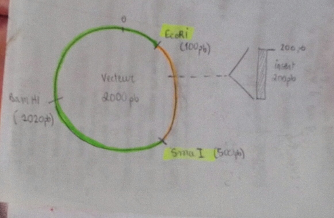

Messagepar AnNévrisme » 06 Avr 2020, 15:06
En fait, les vecteurs sont commercialisés donc quand ils les reçoivent au laboratoire il les reçoivent avec la notice où figurent tous les sites de restrictions (pour différentes enzymes) que comporte le vecteur.
La carte de restriction,sur laquelle figure aussi tous ces sites (d'où sont nom probablement) va plutôt permettre de "choisir" les enzymes de restrictions qu'on va utiliser en fonction de l'endroit où on veut couper.
Exemple de situation : on a un vecteur qui fait 2000pb et on s'attend à avoir un insert qui fait 200pb s'il est pas muté et 150pb s'il est muté (une mutation qui aurait fait sauter un exon par exemple)
Si on choisit EcoRI et SmaI qui, selon la notice, coupe 2 fois le vecteur : EcoRI à 100pb et Sma I à 500pb. On te dis aussi que l'insert est inséré en position 200 sur le vecteur.
Cf. Schéma
-> On met nos enzymes, et on fait migrer les fragments par électrophorèse. Il s'avère qu'on observe alors 2 fragments sur le gel : un de 600pb et l'autre 1600pb
-> et là tu déduis quoi ? 1) Notre insert est intact
2) maiq surtout il fait 200pb donc cet allèle de notre patient n'est pas muté !
C'est mieux ? :)
