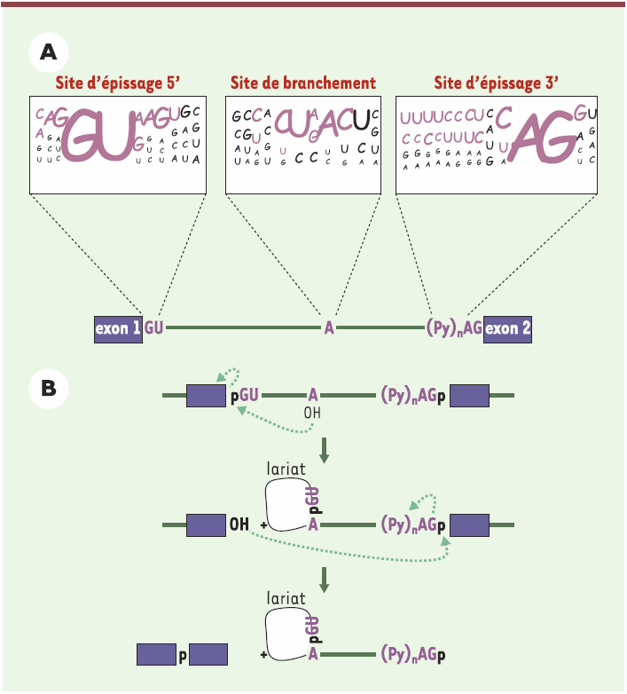

De par les connaissances du génome qui nous ont été donner d'avoir en Biomol, on sait que ce phénomène est possible si l'épissage se fait aux mauvais endroit comme par exemple si le site d'épissage (nucléotide AG) est décalé à cause d'une substitution de nucléotide et que du coup le spliceosome épisse plus loin que ce qu'il ne fallait et englobe un intron.
Cf. schéma ci dessous.
C'est une hypothèse, rien ne nous dis que ce décalage est dû forcément à ça !
