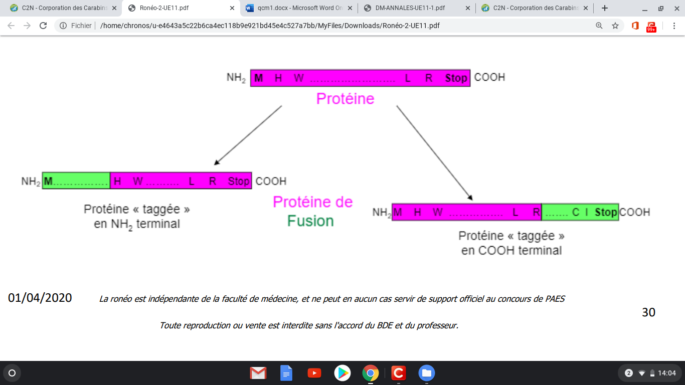

Lorsqu'on utilise des Tag fluo pour suivre une protéine, et on les placent "à la place" du codon stop et de la méthionine.
Mais si on les met à leur place, comment va-t-on faire pour terminer la protéine et la commencer à la traduire ? On les met pas plutôt avant le codon stop et après la méthionine ? <3

Alors on a deux possibilités pour mettre le Tag fluo, soit du côté C-term, donc du côté du codon stop, soit du côté N-term ( = côté codon start et donc côté méthionine car codon start = ATG = méthionine )
Si on veut ajouter le Tad fluo (=étiquette) en N-term :
La traduction est initiée par l’ATG (la méthionine), on enlève la méthionine de la protéine de base et elle sera remplacée par un codon start présent sur le Tag, donc la traduction pourra quand même commencer :)
Si on ajoute l’étiquette en C-term :
On garde la méthionine de la protéine de départ : le codon start est le même car on rajoute la tag du côté du codon stop
On retire le Stop de la protéine originelle, mais il y a un codon stop sur l'étiquette (en vert sur le schéma), qui permettra quand même d'arrêter la traduction
Donc dans les deux cas, que ca soit du côté Cterm ou Nterm, on remplace le codon start ou stop selon le côté par celui présent sur le Tag :glasses-nerdy:
J'éspère que c'est plus clair pour toi, aide toi du schéma que je t'ai remis c'est pas facile à comprendre au début <3
