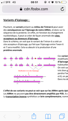

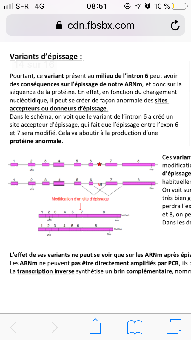

Dans la ronéo 1 p14 je ne comprend pas ce principe :
"on voit sur le schéma qu'un même variant sur l'intron 6 peut très bien générer un epissage entre l'exon 5 et 7, dans ce cas on perd l'intron 6"
Je comprend quand on a un variant d'epissage on a une modification et la création d'un site accepteur, et donc on a incorporé un bout de l'intron. Mais je comprend pas la délétion de l'intron, est ce que c'est parce qu'on perd le site accepteur d'epissage ?
Merci d'avance :wink2:

Alors enfet comme tu modifies les sites donneurs et accepteurs, au lieu de couper les deux bords d’un seul intron, tu vas couper deux bords de deux introns différents, avec un exon au milieu qui va aussi être enlevé du coup
Je te remet le schéma de la roneo, si tu regardes les espèces de triangles, ils montrent où on coupera les bords d’intron, et tu vois qu’il y a un exon au milieu donc il va être éliminé aussi
C’est bon pour toi?☺️
