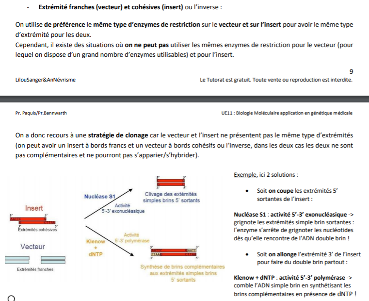

Alors enfet on utilise préférentiellement les mêmes enzymes mais dans certains cas c'est pas possible, la prof n'en dit pas plus donc retiens simplement ça ;)
Du coup on obtient une extrémité cohésive et une franche, donc c'est pas du tout complémentaire et ca colle pas quoi :P
On va donc utiliser des stratégies de clonage :
- Soit on coupe un bout par une nucléase,
- Soit on allonge un bout ( avec Klenow par exemple )
Je te mets le passage de la fiche de ma co-tut qui est plus clair que la ronéo
Dis moi si c'est bon pour toi ;)
