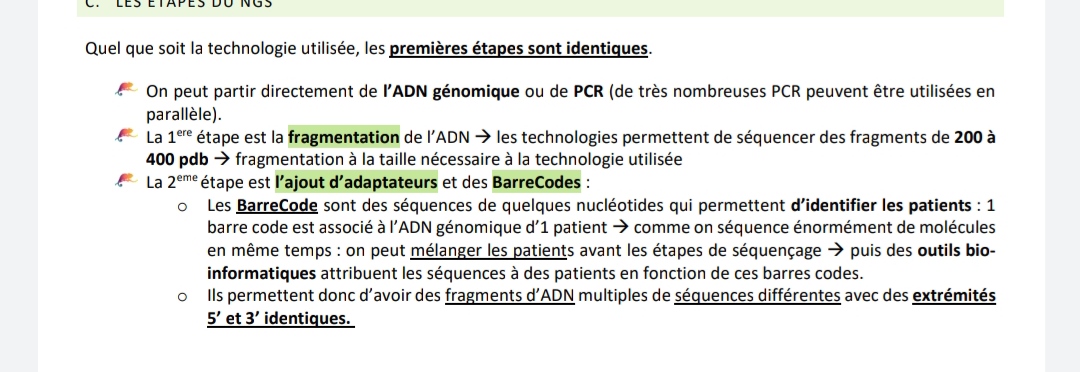

3) les barres codes sont présent uniquement en 3' (comme précisé page 15) ou aux deux extrémités (comme écrit page 14)?

3) les barres codes sont situés juste après l'adaptateur A en 3' : entre adaptateur et fragment d'ADN
- Attention on ne dit pas l'inverse en page 14
Si tu fais référence à ce passage :
Il explique juste que :
-les adaptateurs permettent d'avoir tous les fragments de tous les patients avec les mêmes extrémités donc pratique pour la PCR on pourra utiliser partout les mêmes amorces complémentaire aux adaptateurs
-les barres codes permettent eux de pouvoir mélanger des fragments de patients différents et pouvoir les retrouver ensuite
