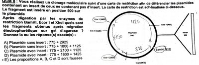

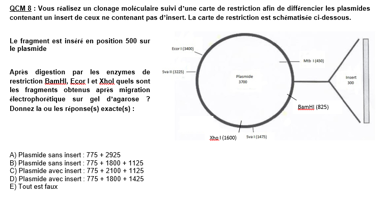

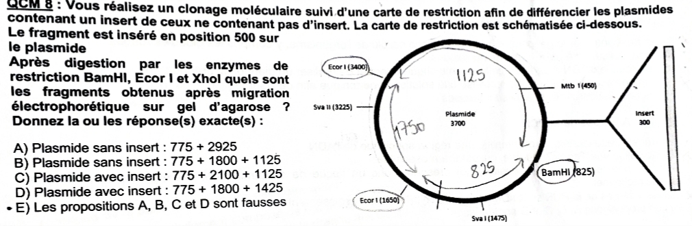

je ne comprends pas pk dans la correction du CCB 3 QCM 8 vous mettez que il y a trois zone de coupures alors qu'il y en a 4 (2 fois EcorI, XhoI et BamHI)
Dans ce cas là ce serai l'item E juste
Merci d'avance pour votre réponse !!

+1 Je comprends pas sur ma carte de restriction j'ai pas de XhoI et ça donne aucune des réponse...

En effet vous avez raison, la carte de restriction est mal passée quand j'ai envoyé le sujet. Je vous met ici le QCM que je voulais mettre pour que vous puissiez vous entraîner dessus

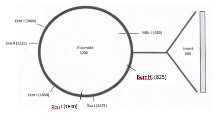

Correction de la carte de restriction telle que vous l'avez eu au concours :
Tel qu'il vous était apparu et avec la rectification de Xho I en position 1600 il y'aurait en effet eu 4 bouts :
SANS INSERT :
- entre EcorI (3400) et la deuxième coupure de l'enzyme à (1650) = un bout de 1750 pb
- entre EcorI (1650) et XhoI (1600) = un bout de 50 pb
- entre Xho I (1600) et BamHI (825) = 1600-825 = un bout de 775 pb
- enin le dernier bout entre BamHI (825) et EcorI (3400) = 3700 (plasmide entier sans insert) - (1750+50+775) = 1 125 pb
AVEC INSERT :
On remarque que l'insert est censé être entre la coupure d'EcorI 3400 et BamHI 825 (celui 1 125 pb) donc on obtient toujours 4 fragments : ceux de 1750, 50, 775 pb n'ont pas été impactés par contre celui de 1 125 ayant intégré l'insert devrait faire 1 425 pb (1 125 + 300 pb taille de l'insert)
Vraiment désolée pour ce couac :sad2: un amphi n'a pas eu l'annonce de Xho I donc je dois annuler le QCM et non compter la E juste vraiment désolée ça se reproduira plus. Si vous voulez entrainez vous sur la carte (la bonne !) que j'ai mise quand vous aurez plus la correction en tête.

Je comprends bien qu'il faille supprimer le qcm vu qu'un amphi n'a pas eu l'annonce de Xhol, après comme l'a dit lisapaces même sans le Xhol la réponse reste E donc je me demandais s'il fallait vraiment aller jusqu'à la suppression du QCM dans ces cas là ?

Si on regarde la carte non seulement XhoI n'apparaît pas en position 1600 mais en plus j'avais masqué le deuxième site de restriction d'EcoRI en position 1650 (d'où le fait que normalement on obtiennent bien 3 fragments vu qu'on coupe que 3 fois).

Justement tout le monde avait le deuxieme EcoRI en 1650 qui donnait E dans tous les cas, c'est dans ce sens que je dis qu'avec ou sans l'annonce de xhol la réponse reste E :wink2:

Ah oui je vois ce que tu veux dire ...en effet c'est plus équitable si je met E car ça permet à ceux qui ont travaillé la carte d'avoir le point.
Ça m'a perturbé la carte est sorti n'importe comment pour ça
Je met donc la correction E en bonne réponse
Le problème se posera plus pour les autres cartes à venir
