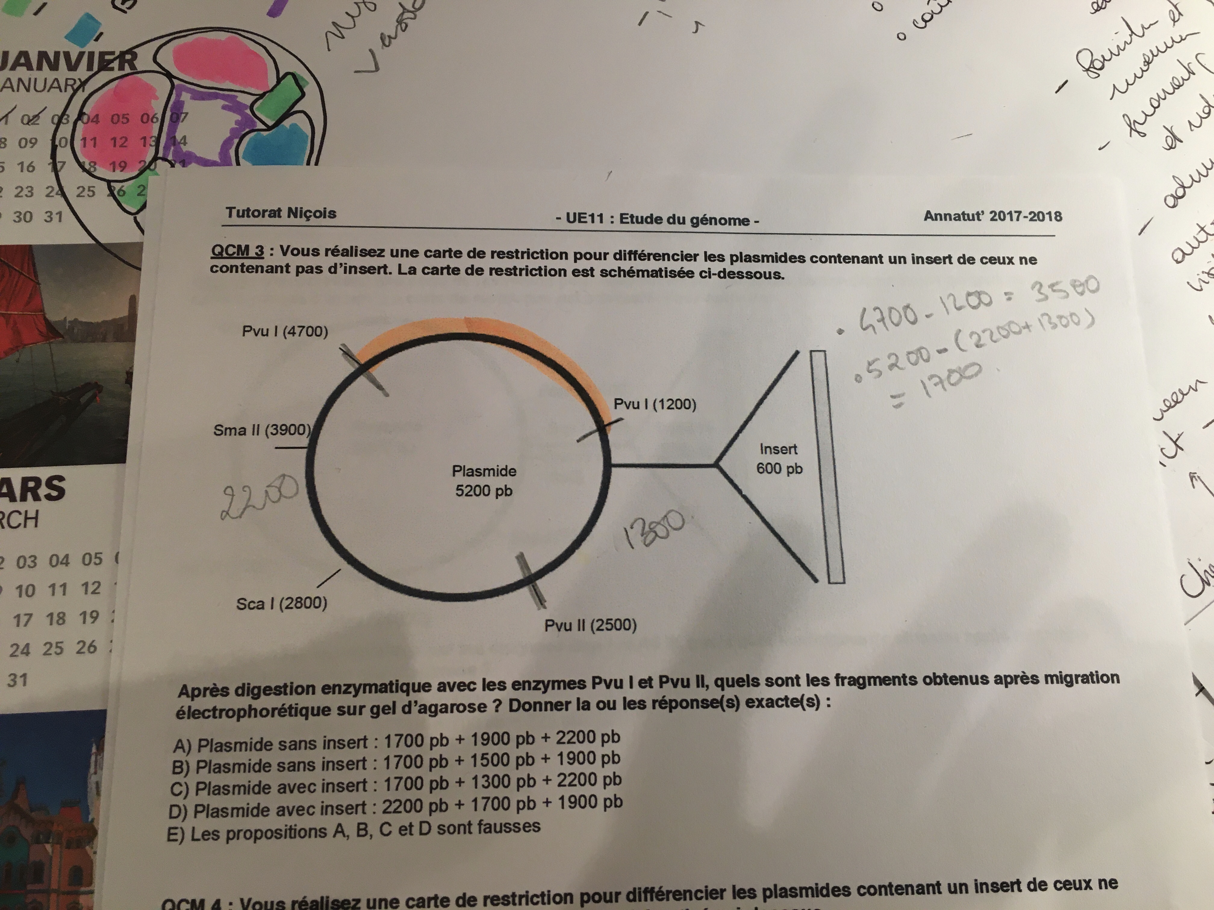

Sinon je bloque bêtement sur cette carte de restriction.
Je comprends que sans insert on obtienne trois morceaux ça aucun problème. Mais je bloque sur le 1700 je m’explique. (Je détaille le raisonnement pour voir si je ne me trompe pas dans la méthode)
Ok on coupe une fois entre PvuI et PvuII : 4700-2500 = 2200
Après on continue PvuII et PvuI mais côté droit = 1300 sans insert, 1900 avec du coup
Mais je ne comprends la partie (en orange) puisqu’effectivement par la logique on sait que s’il y a un gros bout de 2200pdb et que le plasmide est de 5200pdb alors les deux autres se partagent 3000pdb et que si l’un fait 1300 l’autre forcément 1700.
Néanmoins je trouve ça relativement long et surtout je ne comprends pas pourquoi on (je) ne trouve pas direct ce 1700 car en faisant PvuI (4700) - PvuI (1200) = 3500pdb ≠ 1700.
Voilà j’espère avoir été clair et j’attends avec impatience votre réponse pour pouvoir re-casser des cartes de restriction à 23h20 ahah !

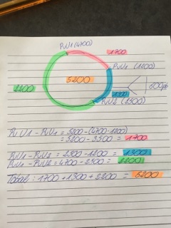

Alors pour la carte de restriction je comprends totalement ton raisonnement
Le meilleur conseil que je puisse te donner pour plus te tromper c'est de faire le total ( sans le plasmide) une fois que t'as trouvé tes 3 morceaux
Dans ton raisonnement, si tu fais le total (1300+220+3500) tu tombes sur 7000pb, ce qui est pas égal à notre plasmide qui fait 5200 pb, donc là t'es sur que t'es pas bon :question:
Enfet ton 3500 c'est dans le mauvais sens, c'est la partie bleue + verte sur mon schéma, alors qu'on veut la rose
C'est pour cela qu'on doit soustraire ce que tu as trouvé à la valeur du plasmide pour avoir la partie rose
Donc : 5200-3500 = 1700 , et le mystère est résolu :glasses-nerdy: <3
ET dans ce cas tu vois sur mon schéma que j'ai fait le total de ce que j'ai trouvé pour vérifier et que ca match avec le nombre de pb du plasmide :party:
Voila j'éspère que c'est bon pour toi :D
