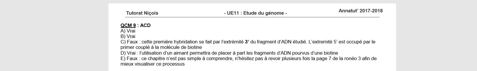

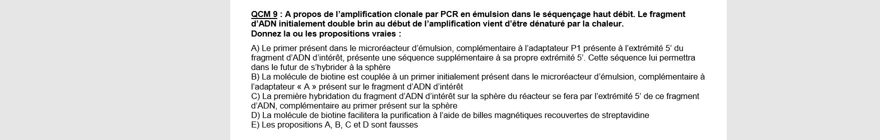

Salut je ne comprend dans ce QCM pour l'item C est faux et je ne comprend pas non plus la correction ...

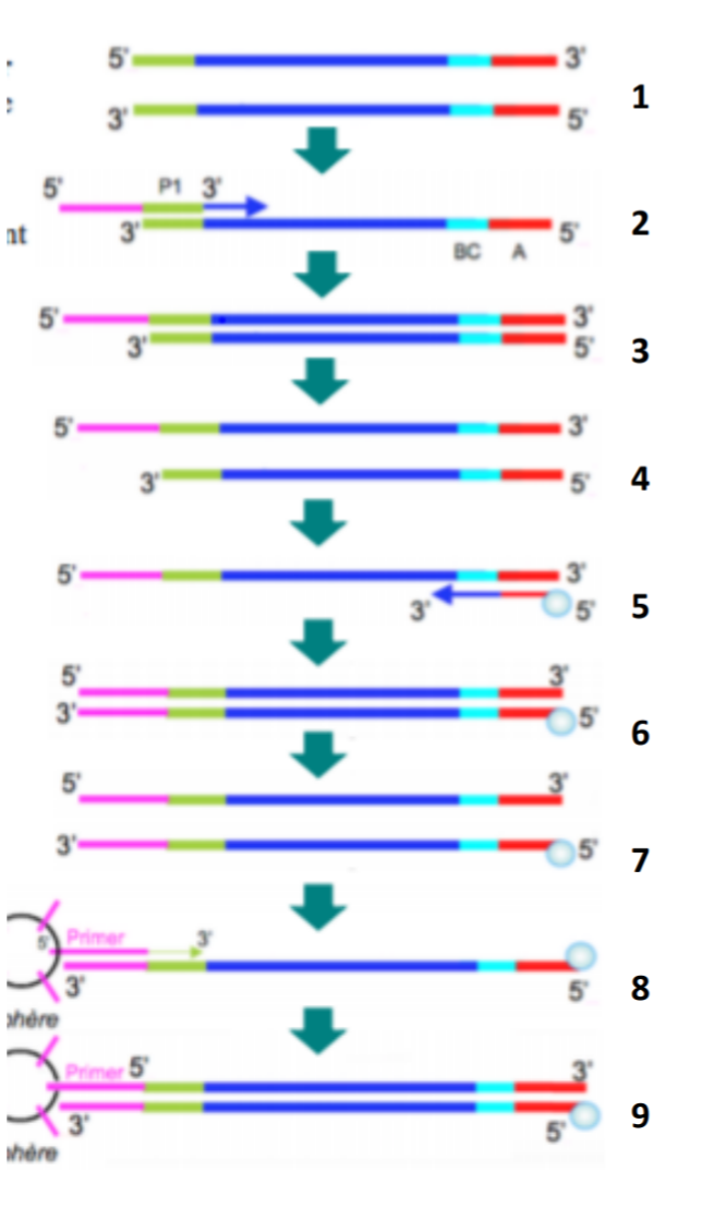

Si on reprend le schéma récap (à avoir ++ en tête il résume toutes les étapes dans le microreacteur et permet de répondre plus facilement aux QCMs)
On nous demande :
C. La première hybridation du fragment d'ADN d'intérêt sur la sphère du réacteur se fera par l'extrémité 5' de ce fragment d'ADN, complémentaire au primer présent sur la sphère
:arrow: Si on regarde le schéma, c'est l'étape 8 qui correspond à la première hybridation du fragment sur la sphère.
On voit que c'est non pas l'extrémité 5' mais l'extrémité 3' qui s'hybride au primer de la sphère.
(On te précise aussi dans la correction que l'extrémité 5' quand à elle est occupée par le primer biotynilé.)
Remarque : après il y'a élongation à partir du primer de la sphère puis dénaturation, le brin hybridé à la fin (2e hybridation, correspond à l'étape 9)
