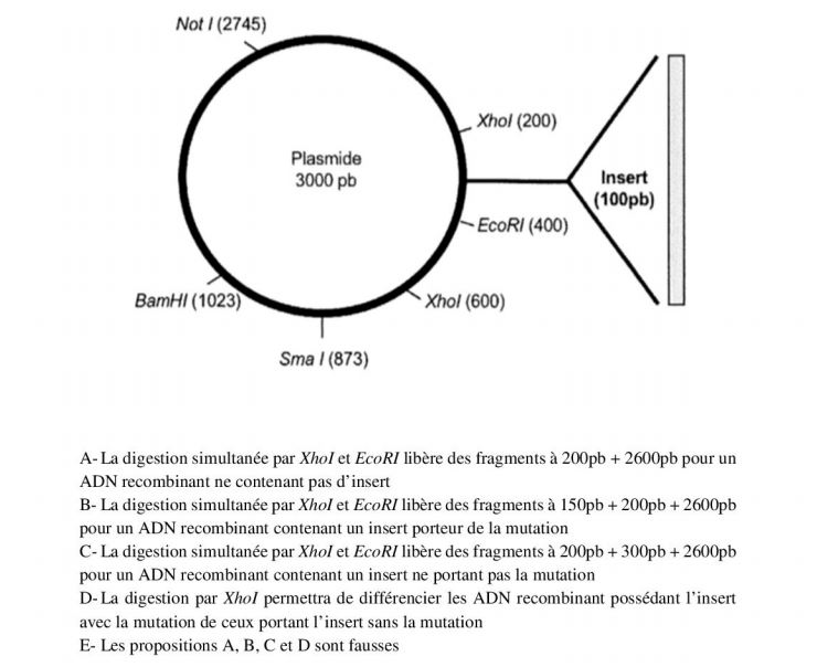

Salut , j'ai un gros bug sur ce qcm :
voici la correction officieuse:
" QCM 8 : ABCD
Voici les combinaisons correspondantes pour l’ADN recombinant :
Sans insert : 200 + 200 (la portion de 400 pb de XhoI divisée en deux par EcoRI)
+ 2600 pb (le fragment restant, correspondant à 3000 – 400)
Avec insert sans mutation : 200 pb (la portion EcoRI 400 – XhoI 600)
+ 300 pb (la portion XhoI 200 – EcoRI 400 auquel s’ajoute les 100 pb de l’insert) + 2600 pb
Avec insert avec mutation : 200 pb (toujours la portion EcoRI 400 – XhoI 600)
+ 150 pb + 150 pb (cela correspond à la portion de 300 pb qui a été coupée en deux par le site EcoRI apparu sur l’insert avec la mutation, site qui coupe l’insert en position 50 sur 100 : l’insert est donc coupé en deux, et deux portions à 150 pb apparaissent) + 2600 pb "
A: je suis d'accord 200+ 200+2600 mais l'enoncé donne que 200+2600 ( j'ai pas du comprendre un truc...)
B: j'ai pas trop compris le fonctionnement quand il y'a une mutation , il faut tjrs diviser par 2 ( ici 300/2 )? et ça aurait donné 150+150+200+2600
C:c'est ok
D: j'ai pas compris du tout mdr
( desolée pour la longueur mais j'ai essayé de tout mettre pour expliquer mon pb et vous faciliter la tache )
merci d'avance

Re : j'avais pas penser a regarder le dm annales ... du coup j'ai compris pour la A , mais ce serait possible d'avoir une correction detaillé sur la methode quand il y'a mutation sur l'insert svp

Pareil, j'ai pas compris

+1 Pour une explication surtout pour la D svp
Perso je l'ai mise faux vu que si il y a la mutation c'est EcoR1 qui va couper pas Xho1 donc on ne pourra pas savoir si il n'y a que Xho1 qui coupe :dont-know:

• Alors tout d'abord la D est fausse :) étant donné que la mutation implique un site pour EcoRI et non XhoI
• Pour l'item A j'avais déjà répondu à un post sur ça (que je ne retrouve plus pour le moment :question: ) mais ici :
A) La digestion simultanée par XhoI et EcoRI libère des fragments à 200 pb + 2600 pb pour un ADN recombinantne
contenant pas d’insert
En disant des fragments la prof court circuits et évite de formuler en disant "libère deux fragments à 200pb et un à 2600pb"
Je suis d'accord moi aussi en faisant l'annale j'avais mis faux avant de faire la correction mais en fait ici il faut raisonner en se disant :
Si je lis tous les items comme si la prof considérait avait employé "des fragments" pour parler de strictement deux fragments
---> si on part par là aucun item n'est juste et elle aurait donc basé tout un QCM sur ce piège d'énoncé étant donné que tous les autres items sont AUSSI rédigés comme ça :neutre: sans connaître la prof on peut se dire que c'est pas du tout pertinent de vous tester sur ça ...
Et en plus en connaissant la prof elle est si pointilleuse et veut tant éviter les pièges de formulation que vous pourriez imaginer ou ambiguïté qu'elle va pas baser un QCM sur ça :lool:
:!: De plus +++ il faut bien se rappeler qu'on lit la taille de ses fragments sur gel :) et sur le gel en effet on verra quoi ? Deux bandes: une à 200pb et une à 2600pb (l'intensité à 200 sera certes plus forte étant donné qu'on en à deux)
:idea: Donc récap :
Au concours si elle veut vous piéger sur ça elle mettra : "1/2/3/4 fragments de 200pb et 1/2/3 fragments de 2600pb" mais si elle met des fragments de 200pb et 2600pb c'est à comprendre "des fragments (=plusieurs fragments) de 200pb et 2600pb (on retrouve deux tailles sur le gel)
:!: Pour éviter de vous tromper : gros gros conseil valable pour TOUS LES QCMS et au moindre doute !
:arrow: réfléchissez COMME SI VOUS ETIEZ AU LABO AVEC ELLE :) et qu'elle vous posait la question comme ça à l'oral --> "après digestion on fait migrer tout ça sur gel, on lit quoi sur le gel ?" Réponses: Des fragments de 200pb et de 2600pb

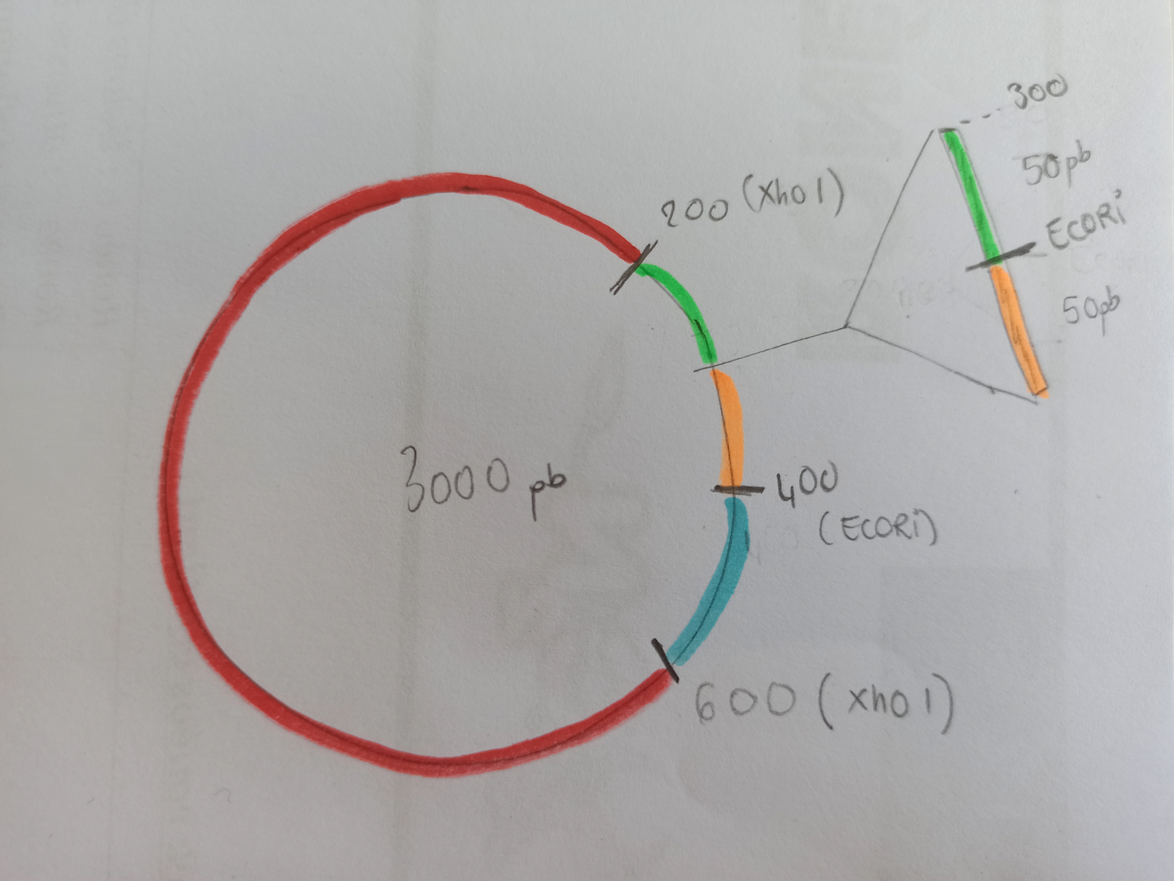

Pour la résolution de la B petit schéma :
Fragments (en pb):
• rouge = 2600
•vert = entre XhoI et le nouveau site de coupure de EcoRI induit par la mutation
--> un seul et même fragment (rappel: une fois l'insert introduit dans le vecteur, insert et vecteur ne font plus qu'un !) ---> donc on a : fragment du vecteur (de 200 le site de XhoI au site d'insert de l'insert qu'on te donne en énoncé +++ -> 300) + fragment de l'insert = 100 + 50
• orange = entre le nouveau site de coupure de EcoRI et EcoRI (400) (même raisonnement qu'au dessus) = 150
•bleu = 200
