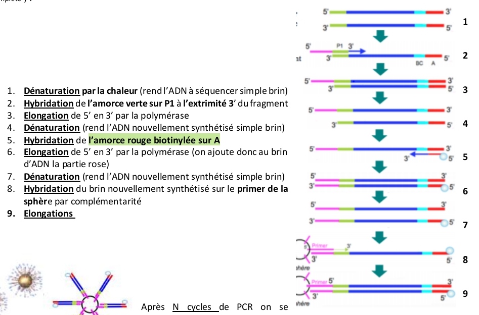

Messagepar MarionBuisset » 07 Mai 2020, 14:44
Bonjour, où est ce que l'on considère que s'arrête l'amplification clonale par PCR en émulsion ? parce que je pensais que ça correspondait seulement au micro réacteur et du coup je ne vois pas à quoi correspond la dernière étape d'élongation, je pensais que l'élongation se faisait dans la puce à ADN avec l'envoi des Dntp les uns après les autres. Est-ce que vous pourriez me réexpliquer svp ?
merci !
MarionBuisset
Messages: 454
Inscription: 19 Juil 2019, 12:18
Re: ccb qcm 6 item B
Messagepar AnNévrisme » 08 Mai 2020, 12:09
Salut, :)
La dernière étape d'élongation est là pour obtenir un brin sur la sphère qui soit :
Accroché par son côté 5'
Libre de son côté 3'
À la fin de l'etape 9 (cf. Schéma) on obtient un double brin
Ensuite on met une sphère par puit puis on dénature et on aura :
Hybridation de l'amorce A sur l'extremité 3' du brin
Élongation en ajoutant au fur et à mesure les dNTPs et en mesurant le pH
C'est plus clair pour toi ?
