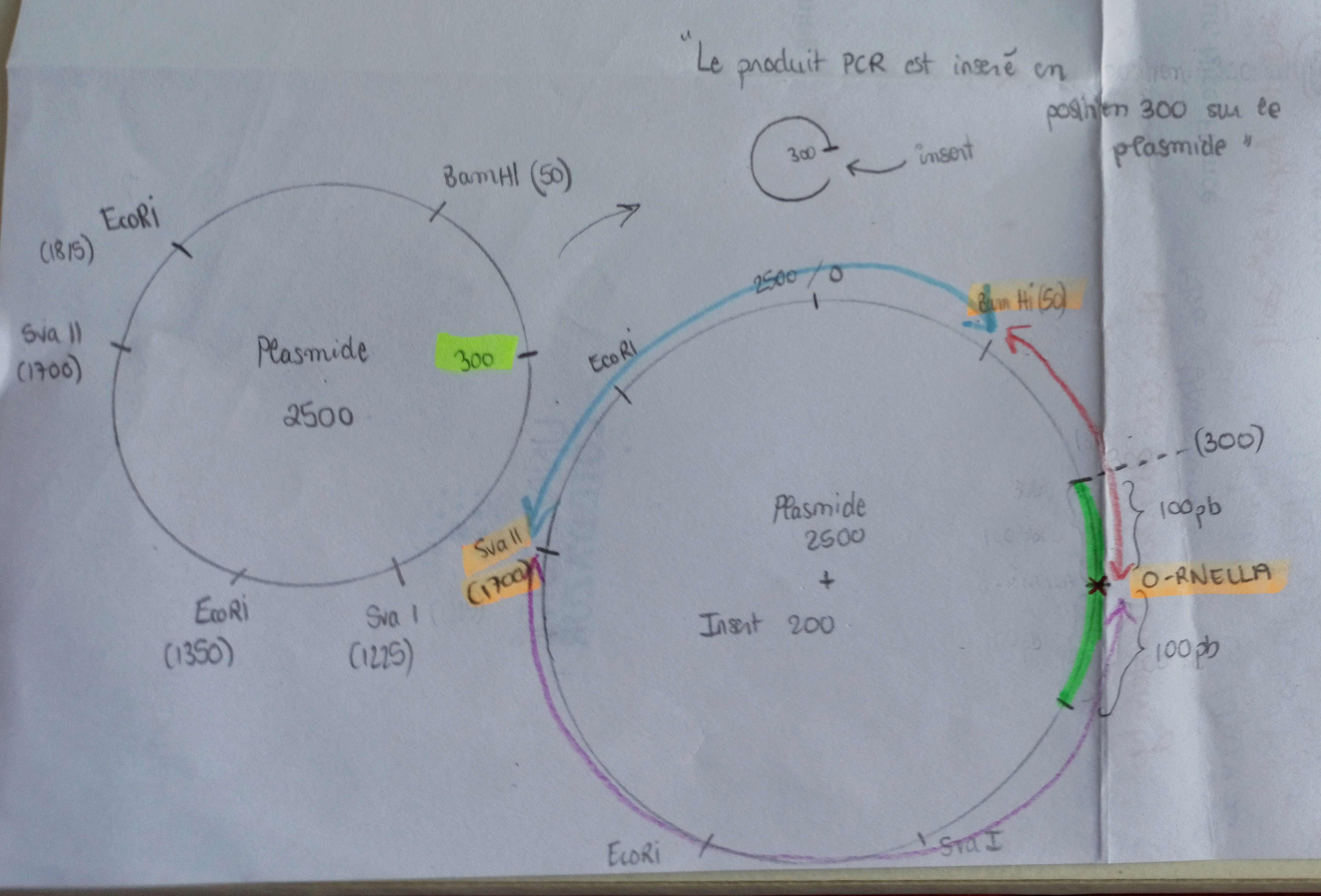

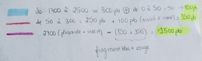

Messagepar AnNévrisme » 11 Mai 2020, 12:15
Salut à tous merci à Lisa d'avoir répondu ! :wink2:
Je vous met un schéma d'explication :
:!: Les infos +++ importantes dans l'énoncé à avoir en tête et à bien comprendre :
1.
Le produit PCR est inséré en position 300 sur le plasmide
Ça veut dire comme sur le schéma, qu'on coupe le plasmide à sa 300ème paire de bases et qu'on va insérer à cet endroit là l'insert (cf. Étape du cours de ligation avec la T4 dna ligase et l'histoire des extrémités franches et cohesives)
2.
La taille du produit PCR est de 200 paires de bases
3.
la présence de la mutation crée un site pour l’enzyme O-RNELLA qui clive le produit PCR en 2 fragments de 100 pb
--> on parle de coupure par O-RNELLA qu'en cas de mutation
--> quand elle coupe, elle coupe l'insert en son milieu (étant donné qu'il fait 200pb de bases)
:!: Il faut bien comprendre qu'une fois l'insert intégré au plasmide (Formation de l'ADN Recombinant) plasmide et insert ne font plus qu'un. Ils sont soudés par l'ADN ligase.
Le plasmide garde le même nombre de paire de bases qui lui sont propres ET intègre celles de l'insert.
:?: Pensez : c'est comme si vous rédigiez un paragraphe de 10 lignes. Puis une fois fini vous décidez de rajouter en plein milieu d'une phrase (au milieu de la 3ème ligne) un nouveau mot.
--> le paragraphe c'est le plasmide, le mot c'est l'insert.

Messagepar Lea Harrosch » 11 Mai 2020, 13:15
J'ai du mal avec ton fragment bleu, il me semblait qu'on devait partir dans le sens anti horaire
Lea Harrosch
Messages: 2366

Messagepar Lea Harrosch » 11 Mai 2020, 15:47
En fait ca revient exactement au meme de le faire de l'autre sens
Lea Harrosch

Messagepar AnNévrisme » 11 Mai 2020, 18:18
Ines : oui, en fait dans les annales le premier en 2017 (surprise des PACES cette année là...) et dans les annatuts (du coup depuis 2017)
On en a fait pas mal cette année:
- dans nos tuts,
- tu peux aussi en retrouver un dans le diapo 2 de la tut rentrée (avec correction)
Léa : oui, dans la methodo que j'ai mis sur le forum je parle de commencer à lire le plasmide dans le sens anti horaire car j'ai trouvé que c'était la façon la plus "simple" d'aborder la technique de résolution quand on est confronté pour les toutes premières fois aux qcms. Ensuite avec l'entraînement on fini tous par avoir un peu sa "propre méthode de calcul des fragments" :wink2:
