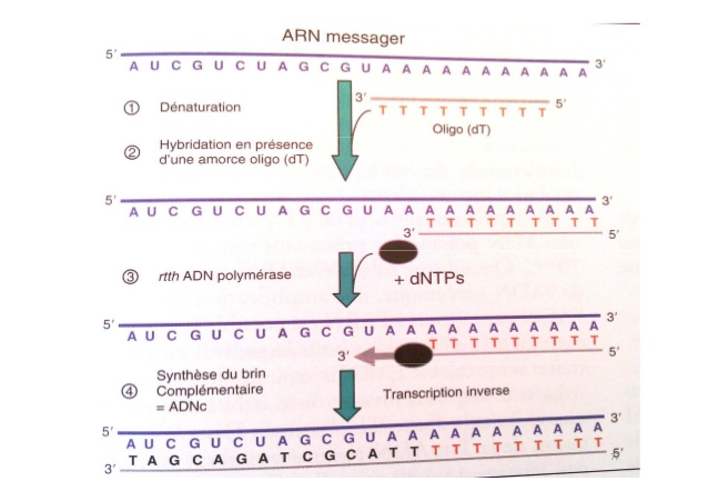

Bonjour alors moi j'ai un petit probleme avec le qcm 3 item B compté juste : " la reverse transcriptase copie un fragment d’ADN à partir d’ARN, en formant un brin hybride ADN/ARN", mais a la limite forme une hélice hybride adn/ arn ok, mais là je ne comprends pas comment on obtient un brin hybride ? Car ce que l'on obtient c'est un brin d'adn complémentaire mais ce brin il n'est constitué que d'adn, et pas d'un peu d'adn et d'arn, donc comment on peut le qualifier d'hybride ?

J’ai trouvé un petit schéma pour que tu visualises ☺️
Tu vois qu’on part d’un ARN en haut, et la transcriptase inverse va venir synthétiser de l’ADN complémentaire à cet ARN
À la fin tu vois que le brin d’ARN et d’ADN sont accolés par complémentarité, ce qui forme un hybride ADN/ARN🤓
En gros c’est un brin d’ADN + un brin d’ARN, donc un brin hybride
Ils sont pas mélangés dans un seul brin mais c’est deux brins complémentaires
C’est bon pour toi? ❤️

J'ai aussi un petit soucis avec ce QCM, dans les items B et D on parle de "copie" et je pensais qu'il fallait considérer ça faux étant donné que le brin complémentaire n'est pas identique à celui qui est synthétisé... Mais comme la prof a relu je suppose que je retiens simplement cette formulation, vous confirmez ?

Oui faut pas pousser à ce point aha
Si ça a pas choqué la prof c’est que y’a pas de soucis
Et je crois que elle même le dit a l’oral 😉
