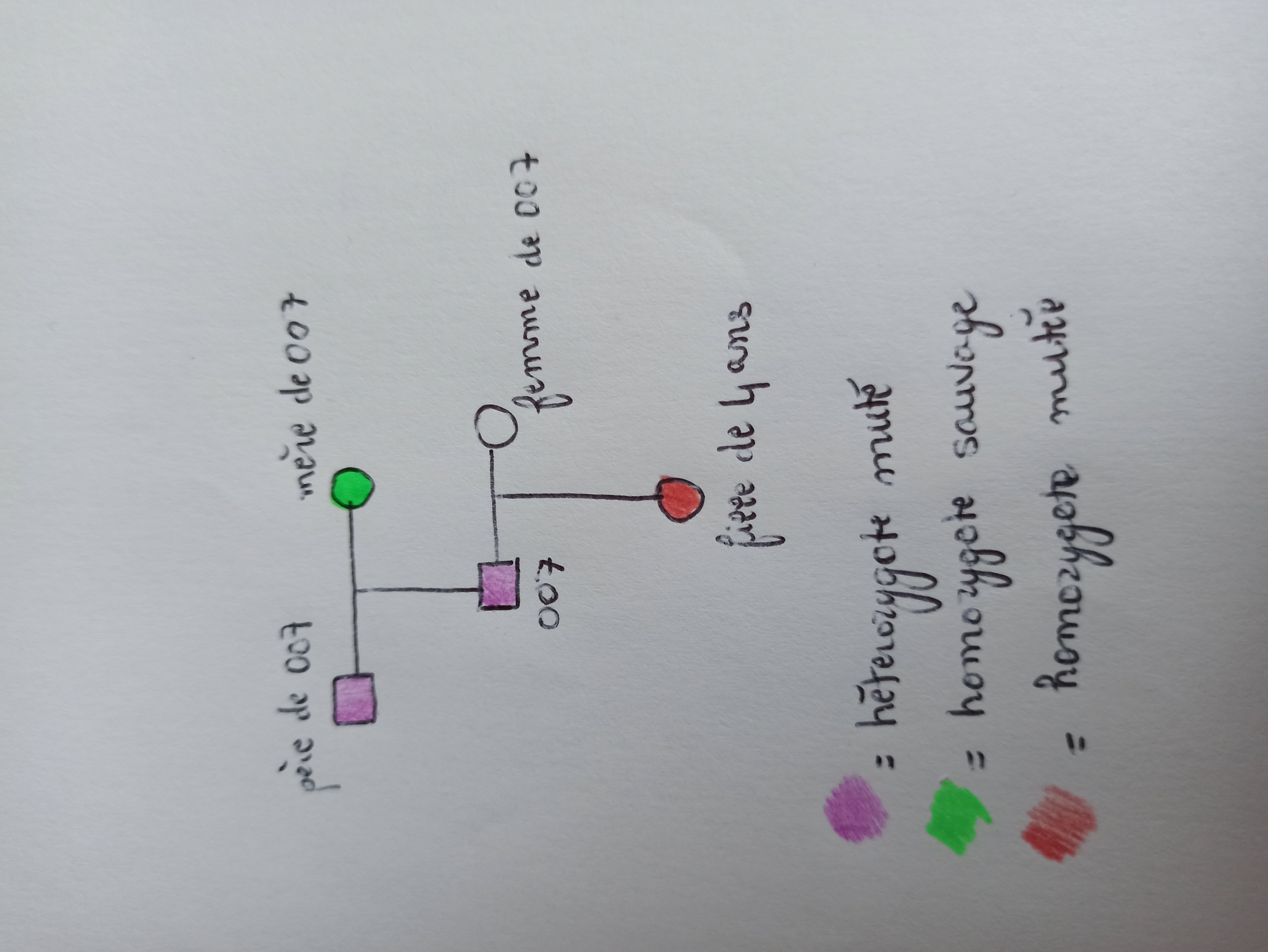

J'ai une petite question par rapport au qcm 10 de sides (jai essayer de voir sur le fofo mais j'ai pas trouver de post similaire):
A) Tous les membres de cette famille sont porteurs d'au moins un allèle muté
B) Mr. 007 et son père sont tous les deux porteurs de cette mutation à l'état homozygote
C) La fille est porteuse de cette mutation dominante à l'état homozygote ce qui peut expliquer la présence de signes cliniques très marqués D) On peut donc supposer que la femme de Mr.007 possède elle aussi au moins un allèle muté pour ce gène, qu'elle a transmis à sa fille.
L'item A est compté FAUX puisqu'on on voit que la mère est homozygote non mutée, mais après dans l'item D on dit qu'il est juste et donc elle peut finalement avoir un allèle mutée mais je ne comprends pas déjà pour moi cela contredit un peu l'item A du coup, et pourquoi la mutation retrouvé chez la fille ne pourrez pas être une mutation de novo ? Car si dans l'électrophorèse on voit que la mère est non muté j'arrive pas à comprendre pourquoi finalement elle pourrait avoir un allèle mutée ? Du coup j'ai pas trop compris … 0_o 0_o
Merci d'avance pour votre réponse ! (dsl pour le roman, j'espère que je vous ai pas trop embrouillé…) <3

Messagepar AnNévrisme » 30 Mai 2020, 18:10
Ton problème vient du fait qu'il ne faut pas se tromper entre mère de 007 et mère de la petite fille = femme de 007
•Dans l'item A on parle bien de la mère de 007 qui est homozygote sauvage donc pas tout les membres de la famille sont atteints
•Dans l'item D on parle par contre de la femme de 007
Je te fais un petit schéma pour visualiser tout ça:
On a pas les résultats de la femme de 007 mais étant donné les résultats du père et ceux de la fille on peut supposer que la mère a elle aussi au moins un allèle porteur de la mutation.
C'est ok pour toi ? :wink2:
