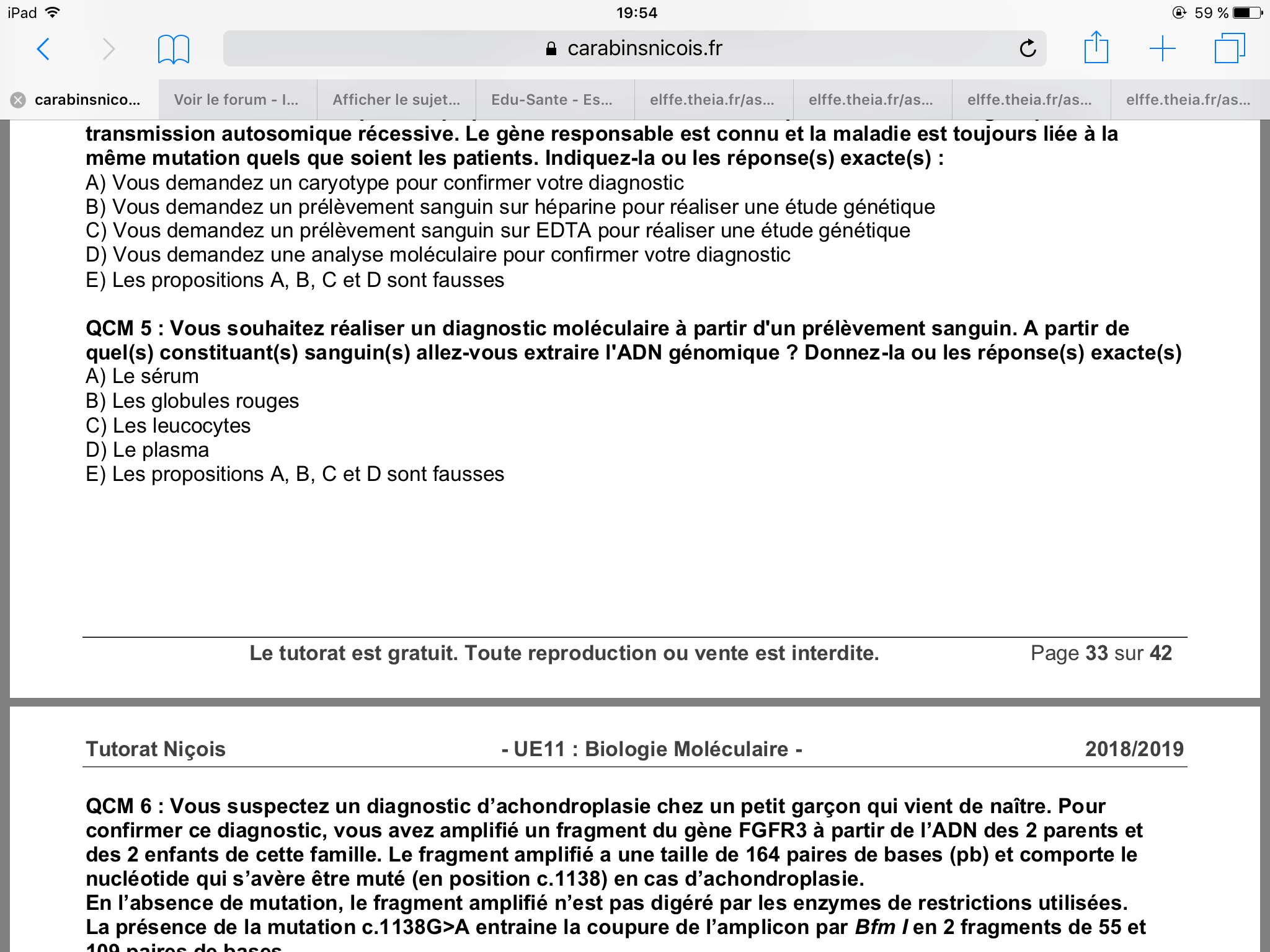

Messagepar Lea Harrosch » 27 Mai 2020, 20:26
Saluuut
Je ne comprends pas pourquoi le qcm 5 item D (2e photo) est faux alors que le qcm 4 item c (1e photo) est vrai
Merciiii

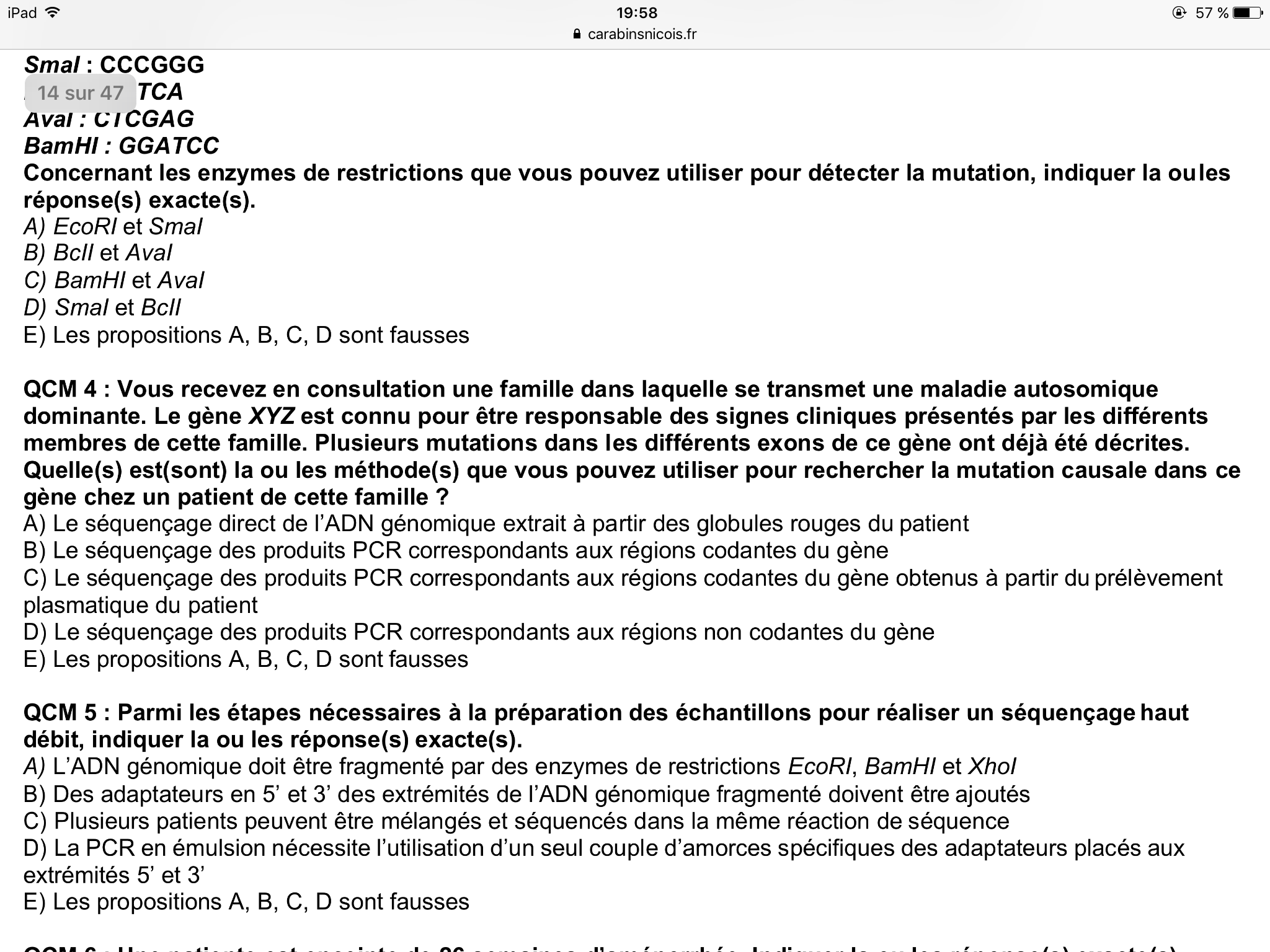

Messagepar BloodyMary » 10 Juin 2020, 23:59
Salut!
pour cet item là (4C de 2017), la correction indique :
une PCR-séquençage ne peut pas se faire à partir d’un prélèvement plasmatique car il y a trop peu d’ADN pour pouvoir en faire quoi que ce soit et une analyse quantitative n’a aucun intérêt ici on ne cherche pas à faire un DPNI ! De plus on recherche une mutation dans un gène ce qui correspondrait au cas d’une maladie monogénique comme le syndrome de Wolfram et la PCR-séquençage est la seule méthode indiquée en première intention contrairement au NGS réservé aux pathologies impliquant plusieurs gènes.
j'attends donc la réponse de la prof pour la 1ère partie mais je ne ne comprends pas du tout ce que vient faire la 2e partie de l'explication dans la correction de cet item.. ? Peux-tu m'expliquer ?
Merci bcp

Messagepar BloodyMary » 12 Juin 2020, 16:10
Coucou, non je veux bien une réponse d'une tutrice pour ma question et une explication de la réponse de la prof car je n'ai pas trop compris nn plus. Que veut elle dire quand elle dit "Le DPNI n’est pas de la PCR-séquençage" ?
Merci !!

Messagepar AnNévrisme » 17 Juin 2020, 20:00
Coucou
Elle veut dire le plasma peut être utilisé dans le DPNI et ce n'est pas incompatible avec le fait qu'il ne puisse pas être utilisé pour la PCR car en effet le DPNI n'est pas une PCR - séquençage ---> rappel : le DPNI est quantitatif on ne connait pas la séquence des gènes de l'enfant !
