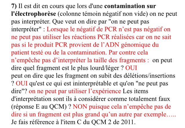

En gros, sur le schéma on voit que le gel est contaminé car le témoin négatif a une bande.
Et un item est : "C) La taille du produit d’amplification attendue correspondant à celle du patient A, le patient B peut être porteur d’une insertion"
Je me demande si on peut compter ça juste alors que le gel est ininterprétable, donc ça ne sert a rien de faire des hypothèse ou quoi. :disapointed:

Il n’y a pas de réponse car on a demandé à la prof
Je te joint sa réponse
