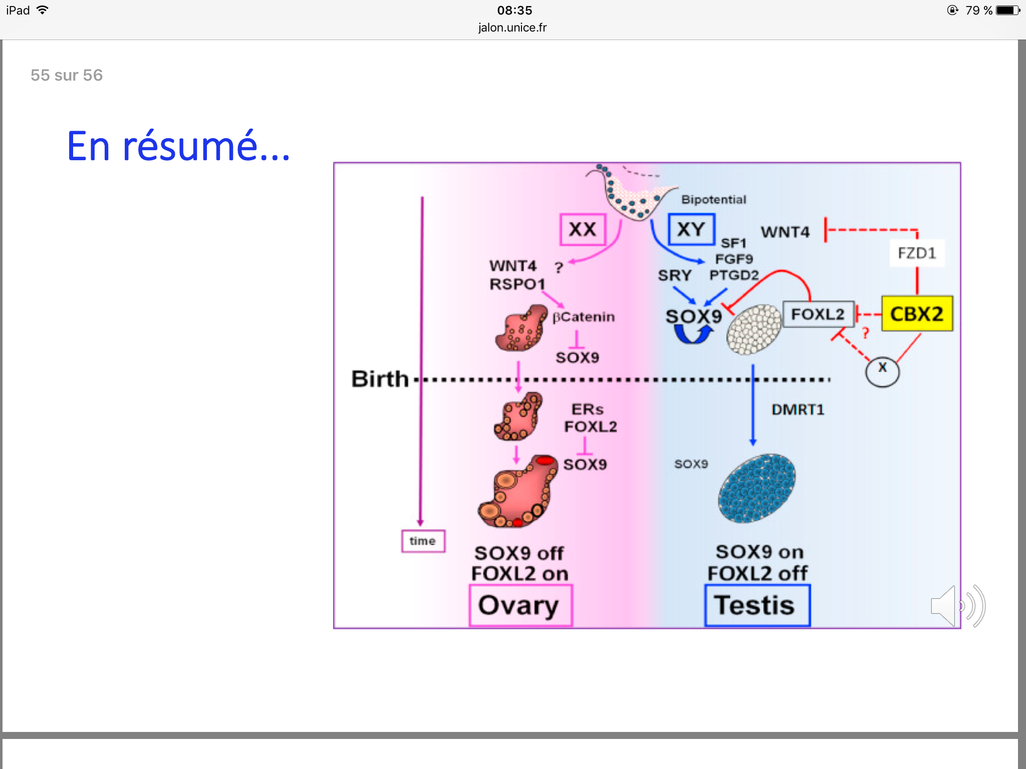

Messagepar Lea Harrosch » 24 Avr 2020, 09:25
Saluuut
Le Pr precise seulement pour foxl2 qu'il inhibe sox9 pourtant, d'apres cette diapo, on dirait que wnt4 et rspo 1 aussi inhibent sox9 via la beta catenine
Donc est ce que les items
Rspo1 inhibe sox 9
Wnt4 inhibe sox 9
La beta catenine inhibe sox 9
Sont a compter juste ?
Merciii <3

Messagepar estelophase » 24 Avr 2020, 11:42
Coucou
Oui des items: WNT4, RSPO1 ou la béta-caténine inhibe le gène de la différenciation masculine SOX9 sont à compter VRAI
Cette année, il ne rentre pas dans les détails le schéma est donc un peut plus complet
Il dit seulement que WNT4 inhibe la différenciation masculine et ne précise pas cela grâce aux actions synergiques avec RSPO1 sur la béta-caténine.
Mais il insiste sur l'inhibitions de SOX9 par FOXL2 +++
Le plus important est de retenir la version du prof dans son cours qui est complété et illustré par le schéma
Es ce que c'est bon pour toi ? <3

Messagepar Lea Harrosch » 24 Avr 2020, 13:05
Yess merci
Juste je pense que tu voulais dire inhibiton de sox9 par foxl2 non ?
Sinon j'ai loupé un episode ahaa

Messagepar estelophase » 24 Avr 2020, 13:20
Oui oui !!
Inhibition de SOX9 par FOXL2
Je corrige la faute de frappe de suite :wink2:
