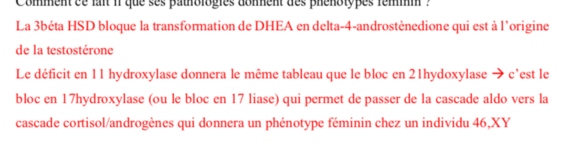

hello ;)
je comprends pas trop ce que le prof veut dire, je vois pas le lien entre le lieu d'action de la 3HO et le delta 4 androstenodione qui n'est pas du tout sur la voie du 3HO ...
Peux tu m'eclairer je comprends pas tellement sa reponse en général vis à vis du schéma ..?
Mercii en tout cas pour lui avoir envoyer toutes nos questions :dance:

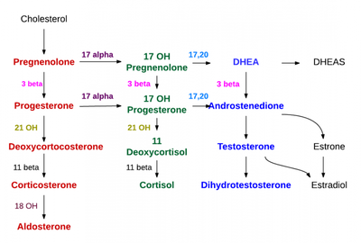

coucou
Alors c'est simplement que le schéma du prof est simplifié mais la 3Béta HSD permet la transformation de DHEA en delta 4-androsténédione
et la DHEA provient de la 17OH-Pregnènolone, elle est entre le 17OH-Pregnènolone et la delta 4-Androsténédione
Comme sur le schéma ci-dessous
Est-ce que c'est mieux pour toi ? :D

Messagepar Laura2.0 » 13 Mai 2020, 17:48
ca marche mercii ;)
