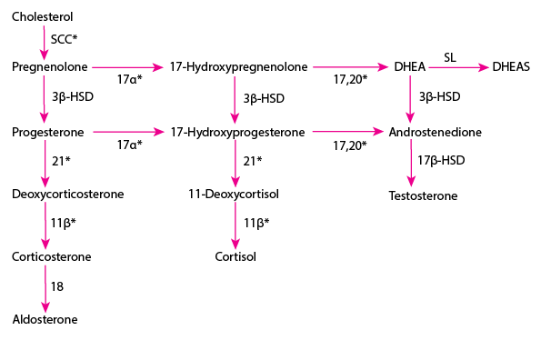

Pour comprendre les différents blocs enzymatiques j'ai vu plusieurs personnes utiliser ce tableau :
Et c'est vrai qu'il permet de mieux comprendre les explications des réponses du prof mais ce n'est pas celui présent dans la ronéo alors on doit apprendre lequel ?
Merci d'avance

Messagepar estelophase » 05 Juin 2020, 12:13
Coucou
En effet plusieurs personnes utilisent ce tableau car il est beaucoup plus détaillé que celui du prof et permet de mieux comprendre les diffrents blocs enzymatiques
:!: Cependant le support officiel du prof est son diapo et son schéma qu’il utilise pour le cours
Donc si ça tableau vous aide à comprendre vous pouvez l’utiliser mais celui à retenir est celui du cours +++
C’est bon pour vous ? :)

Messagepar brionovic » 05 Juin 2020, 21:31
Salut, il a rajouté ce tableau aussi dans sa réponse non ?
Mais du coup le bloc de la 11B décrit dans la ronéo ne correspond pas au tableau, donc on retiens le tableau ?
Merci pour ton implication <3

Messagepar lisaa_arnd » 09 Juin 2020, 08:26
+1 on peut avoir un récap pck du coup ce que dit le prof ne correspond pas à la ronéo, je suis un peu perdue...
Merci d'avance :)

Messagepar estelophase » 09 Juin 2020, 19:51
Coucou
C’est moi qui ai mis le tableaux dans les questions pour que le prof comprennent de quel tableau on parle dans la question et qu’il sache que c’est ce tableaux qui a été vu par beaucoup d’entre vous :wink2:
Pour le cas du bloc en 11béta OH retenais ses dernières réponses, dans le cours cela doit être une erreur
Du coup selon les dernières réponses le bloc en 11béta OH provoque le même tableau (plus compliqué) que le bloc en 21OH
Est ce que c’est bon pour vous ? :P

Messagepar Tom_vdlg » 09 Juin 2020, 22:22
Il y aussi le bloc en 3β-hydroxylase qui correspond pas au tableau de la ronéo et qui empêche la formation de testo à retenir je crois

Messagepar estelophase » 10 Juin 2020, 17:54
Coucou
Alors comme je l’ai dis ce qui important c’est les réponses du prof (en plus de son cours)
Pour le bloc en 3beta HSD il faut retenir ce qu’il a répondu, dans son cours tous est juste seulement vu que son schéma est très simplifié l'étape importante n’y est pas
Mais le tableaux clinique observé en cas de bloc en 3beta HSD est bien celui du cours :wink2:
