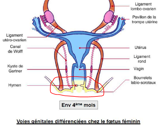

J'aimerai avoir une clarification sur la notion de vagin borgne
J'ai compris qu'on en parlait lors de la résistance aux androgènes car on obtient en fait que la partie inférieure
Mais j'ai vu dans les annales qu'il est faux de parler de vagin borgne dans la 21 hydroxylase ....
Peut on parler de vagin borgne uniquement dans le cas où on a la partie inférieure du vagin ? et pourquoi pas l'inverse ?
(je sais plus la répartition 1/3 2/3 si c'est inf ou sup)
Merci d'avance :)

Messagepar estelophase » 09 Juin 2020, 20:24
Coucou
Le vagin borgne c’est la partie inférieur du vagin celle qui provient du sinus urogénital ++
Comme sur ce schéma en jaune c'est la slide 84 du diapo et tu peux voir sur la slide 82 (avant différenciation) que la partie jaune correspond au sinus urogénital
-On en parle dans le cas du syndrome de résistance aux androgènes car la differenciaton masculine du sinus urogénital dépend de la DHT Sans celle ci il y aura une orientation des OGEs vers le sens féminin donc le sinus urogénital ira vers la formation de la partie inférieur du vagin
- Et dans le cas du bloc en 21 OH c’est totalemnet l’inverse la forte présence d’androgènes provoque une différenciation du sinus urogénital vers le sens masculin
Est ce que c'est plus clair pour toi ? :D
