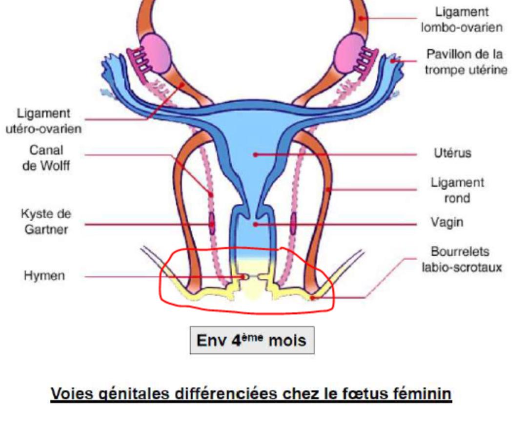

Messagepar estelophase » 16 Juin 2020, 19:42
La vagnin borgne correspond à la partie inférieur du vagin qui provient du sinus urogénital donc si le sinus urogénital va vers une différenciations féminin alors que le tractus génital interne est masculin il n’y aura que le bas du vagin donc il sera borgne
En jaune sur ce schéma
C’est bon pour toi ? :)
