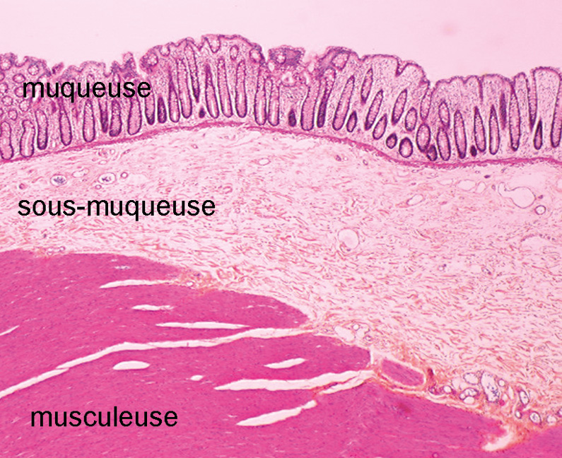

Je te mets juste une photo te permettant te comprendre l'organisation histologique (il manque la séreuse (=adventice) au dessous de la musculeuse) :

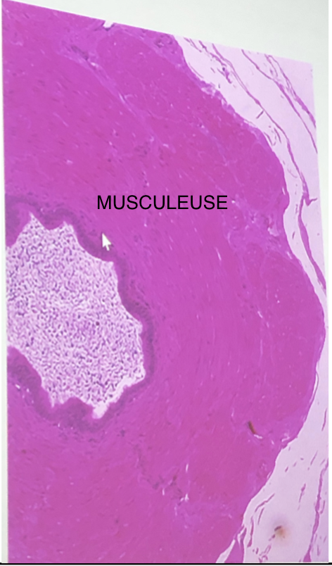

Je te mets une coupe histo du canal déférent qui montre bien la musculeuse :
Et pour finir tu as l'adventice qui correspond à du TC fibreux.
:arrow: Donc si tu as bien compris, il n'y a pas de couche élastique en périphérie !

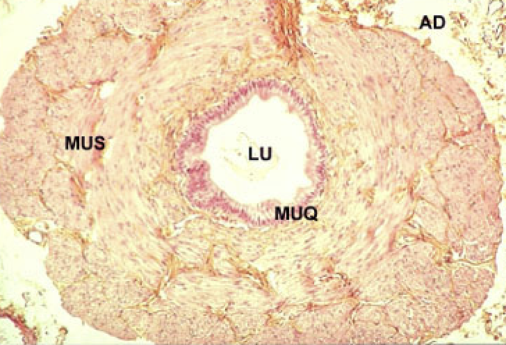

Voici une image globale du canal déférent avec toutes les couches concentriques : muqueuse, sous-muqueuse, musculeuse et adventice(=séreuse)
Tu remarques la lumière festonnée

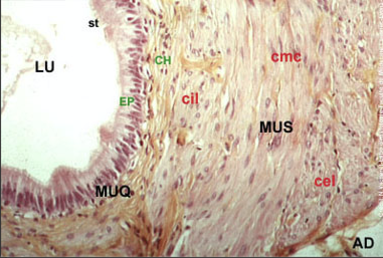

Image avec zoom pour bien voir les couches :
CH = Chorion ou tissu conjonctif lâche composé de fibres élastiques
EP = Épithélium prismatique (=cylindrique) pseudostratifié
ST = Stéréocils des cellules prismatiques
CMC = Couche circulaire moyenne
CEL = Couche externe longitudinale
CIL = Couche interne longitudinale
