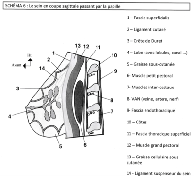

2)
Dans votre fiche il est dit :
" La glande mammaire se trouve dans la partie antérieure du thorax,
en avant du dédoublement du fascia superficialis (13) du thorax. → je pense que la numérotation est 1 et non 13
Ce fascia émets des expansions, les ligaments suspenseurs (14) qui pénètrent la glande mammaire et la soutiennent. Ils ( Si par "ils" vous parlez des ligaments suspenseurs alors je ne comprends pas car le prof dit que le fascia superficiel donne d'une partie les liagment suspenseur ET d'autre part les ligaments cutanés ) s’étendent jusqu’à la peau pour donner les ligaments cutanés (2) (rétinaculum cutané) qui individualise des logettes dans la graisse sous cutané.
La glande mammaire se situe entre les ligaments suspenseurs et les ligaments cutanés, cela donne la caractéristique de crêtes de Duret
(3) sur une mammographie. "
merci de bien vouloir m'éclairer ! :)

Alors effectivement ligaments cutanés ou cutis (je ne sais pas si on peut les appeler ligaments de Duret, j'en ai jamais entendu parler mais retiens que cutis=cutanés) ne correspondent pas vraiment aux crêtes de Duret. Et oui il est plus juste de dire que se sont les crêtes qui s'accolent à la peau et non les ligaments qui donnent ses crêtes (tu peux le voir sur le schéma).
Les crêtes de Duret sont des zones d'attaches des ligaments suspenseurs (de Cooper) d'après mes recherches. Dans certains cours, on les considère comme étant les bases d'aspect triangulaire des ligaments suspenseurs (pas à retenir car le prof ne le mentionne pas, mais c'est pour t'aider à visualiser) On demandera + de précision au prof lors des vagues de questions.
:arrow: Je vais poster une nouvelle fiche MAJ sur l'Anatomie du sein qui est déjà prête mais j'attends que le cours soit effectué à la façon pour avoir toutes les éventuels changements ou nouveautés.
Sinon oui tu as raison, le fascia superficialis correspond au 1 .
Je comprends ton incompréhension car l'année dernière le prof avait dit que le fascia superficialis donnait des expansions appelés ligaments suspenseurs qui eux même donnent les ligaments cutanés (lorsqu'ils pénètrent la peau). Alors qu'il dit aussi que le fascia superficiel donne d'une part les ligaments suspenseurs et d'autre part ligaments cutanés .
Retiens pour moi la 2ème version : le fascia superficiel donne d'une part les ligaments suspenseurs et d'autre part ligaments cutanés .
En soit la 1ère n'est pas fausse non plus car les ligaments suspenseurs proviennent du fascia superficialis, tu me suis ?
Mais je pense qu'il est plus approprié de dire que le fascia superficialis donne des expansions : ligaments suspenseurs qui soutiennent et pénètrent la glande mammaire et ligaments cutanés individualisant des logettes graisseuses sous-cutanée.
:arrow: On demandera confirmation au prof !
" La glande mammaire se situe entre les ligaments suspenseurs et les ligaments cutanés, cela donne la caractéristique de crêtes de Duret sur une mammographie ". Alors sur le schéma tu es d'accord pour dire que la glande mammaire se situe dans le dédoublement du fascia superficialis qui donne lui même des expansions (ligaments cutanés et suspenseurs), donc la glande mammaire se situe bien entre les ligaments suspenseurs et les ligaments cutanés. Ensuite cela donne ces caractéristiques car comme tu le vois sur le schéma ce sont ces crêtes qui proviennent des ligaments qui s'accolent à la peau (le prof n'insiste pas sur l'aspect mammographie du sein, donc ne te focus pas dessus).
c'est bon pour toi ??

Messagepar Cataleya06 » 23 Fév 2020, 16:48
ouiiiii parfait merci beaucoup !! <3
