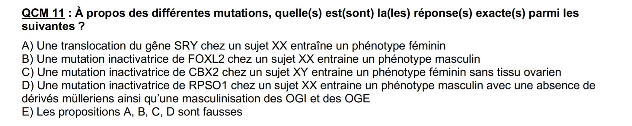

Messagepar eslem.elbatti » 23 Avr 2020, 19:51
Salut
je ne comprend pourquoi la B est compté faux parce que dans le cours on dit bien que FOXL2 inactive SOX9 donc si elle est inactivé SOX9 est activé est donc phénotype masculin non? (ou peut être qu'il faut les autres gènes tels que SRY, CBX2 pour vraiment aboutir au phénotype masculin?)
Merci :D

Messagepar estelophase » 25 Avr 2020, 19:05
Salut
Si on reprend le 2ème cours, le prof précise qu’une mutation du gène FOXL2 provoque le syndrome BPES (blepharophimiosis) qui correspond à une phénotype féminin ++ c’est pour cela que cet item est juste
Le prof ne détail pas et ne l’incrit pas dans son diapo mais il ne parle de détermination testiculaire qu’en cas d’abscence de FOXL2 ce qui n’est pas pareil qu’une mutation
Es ce que c’est mieux pour toi ? :)

Messagepar eslem.elbatti » 25 Avr 2020, 19:44
je l'avais pas compris comme ça merciii
