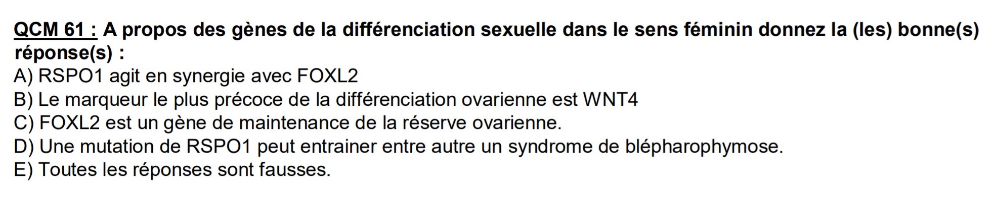

Messagepar eslem.elbatti » 25 Avr 2020, 17:19
je ne comprend pas pourquoi l'item A est compté juste alors que dans la ronéo il est marqué que RSPO1 n'agit pas seul il a besoin de FOXL2 (alors est-ce qu'il a aussi besoin de WNT4 ou alors est-ce que c'est les cours du professeur Fenichel et Chevalier qui diffère et qui explique la correction?)
Merci :D

Messagepar estelophase » 25 Avr 2020, 18:56
Salut
Cet items est bien VRAI synergie est un synonyme de agit avec
Comme dans la ronéo le gène RSPO1 agit avec FOXL2
D’autre part RSPO1 agit aussi aussi en synergie avec WNT4 pour ce qui est de la stabilisation de la béta-caténine
Es ce que c’est mieux pour toi ? :)

Messagepar eslem.elbatti » 25 Avr 2020, 19:43
d'accord parfait merci
