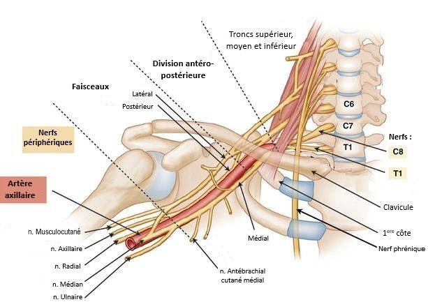

Coucou
sur le schéma de la situation anatomique du plexus brachial (page 3 de la fiche sur l'innervation), j'ai l'impression que le nerf musculo-cutané et le nerf radial sont inversés ? Sinon je ne comprends pas..
Merci :)

Messagepar Lan Baobab » 08 Mar 2020, 15:49
Salut!
Oui désolée de t'avoir induite en erreur, il y a bien une errata sur ce schéma mais j'ai inversé le n. Axillaire et le n. Musculocutané. La bonne version est celle du schéma d'au-dessus. : :D :
Je vais mettre à jour ma fiche pour éviter les confusions.
N'hésite pas si t'as des questions sur cette partie :dead:

Messagepar BloodyMary » 08 Mar 2020, 16:38
Ah d'accord, mais du coup dans l'ordre ça fait bien :
- axillaire
- radial
- musculo-cutané
- médian
- ulnaire
- antébrachial cutané médial
ou :
- musculo-cutané
- axillaire
- radial
- médian
- ulnaire
le faisceau latéral chevauche le postérieur tout le temps ou ça dépend ?

Messagepar Lan Baobab » 08 Mar 2020, 17:02
Alors c'est un peu difficile à imaginer parce que c'est une vision en 3D, mais le faisceau postérieur passe en arrière de l'artère axillaire, alors que le faisceau latéral (aussi appelé par Bronsard antéro-latéral en UE5) et le faisceau médial (=antéro-médial) passent en avant de l'artère axillaire.
De là ils vont chacun donner leurs terminales:
- le faisceau postérieur donne l'axillaire et le radial
- le faisceau latéral donne le musculo-cutané
- le faisceau médial donne l'ulnaire, l'antébrachial cutané médial (=de l'avant bras). Bronsard rajoute une dernière branche terminale qui est le cutané médial du bras.
- le médial et le latéral se réunissent en partie pour former le nerf médian
Voilà ce qu'il faut apprendre pour les faisceaux et les branches terminales.
J'ai mis le schéma de la situation anatomique pour que vous vous imaginiez un peu comment s'organise ce plexus dans le corps, mais le schéma de référence à retenir c'est le 1er.
Après pour le bon ordre par rapport au schéma de la situation anatomique c'est la 2eme proposition (musculocutané, axillaire, radial...). Mais je te conseille pas de l'apprendre comme ça, apprends plutôt d'où est-ce que les branches sont issues.
Est-ce que j'ai bien répondu à ta question?
