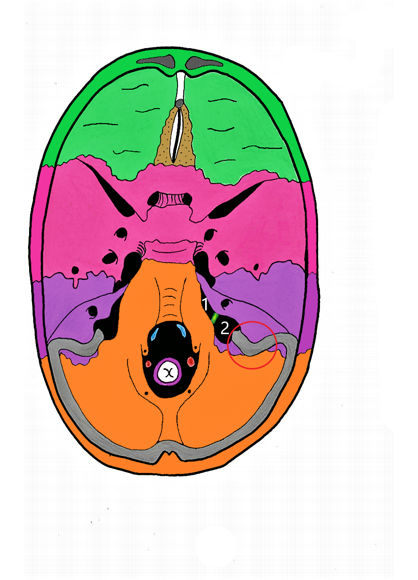

alors y'a un passage de votre 2eme fiche sur la base du crâne que j'ai du mal à visualiser je vous le mets :
Entre le rocher et l’occipital on a le foramen jugulaire, en forme de virgule à grosse extrémité postérieure. Il se prolonge en arrière avec le golfe de la jugulaire.
La partie antérieure effilée est séparée par un ligament de la partie postérieures dilatée. En post passe la veine jugulaire interne, et en ant y traversent les nerfs IX, X et XI bulbaire (phonatoire
en gros les trucs que j'ai mis en rouge je les vois pas sur le schéma, est-ce qu'ils sont représentés? et si oui ce serait possible de me montrer ou c'est ? merci d'avance !

Alors oui c'est vrai que j'ai pas tout légendé pour pas trop surcharger, voilà les détails :
En 1. c'est la partie antérieure du foramen jugulaire
En 2. c'est la partie postérieure (tu peux voir entre les 2 le ligament en vert)
Le cercle rouge correspond au golfe de la jugulaire (le sinus veineux latéral va s'étaler à ce niveau pour former un golfe, et va se transformer en veine jugulaire interne).
Voilou j'espère que ça t'a aidé :dead:
