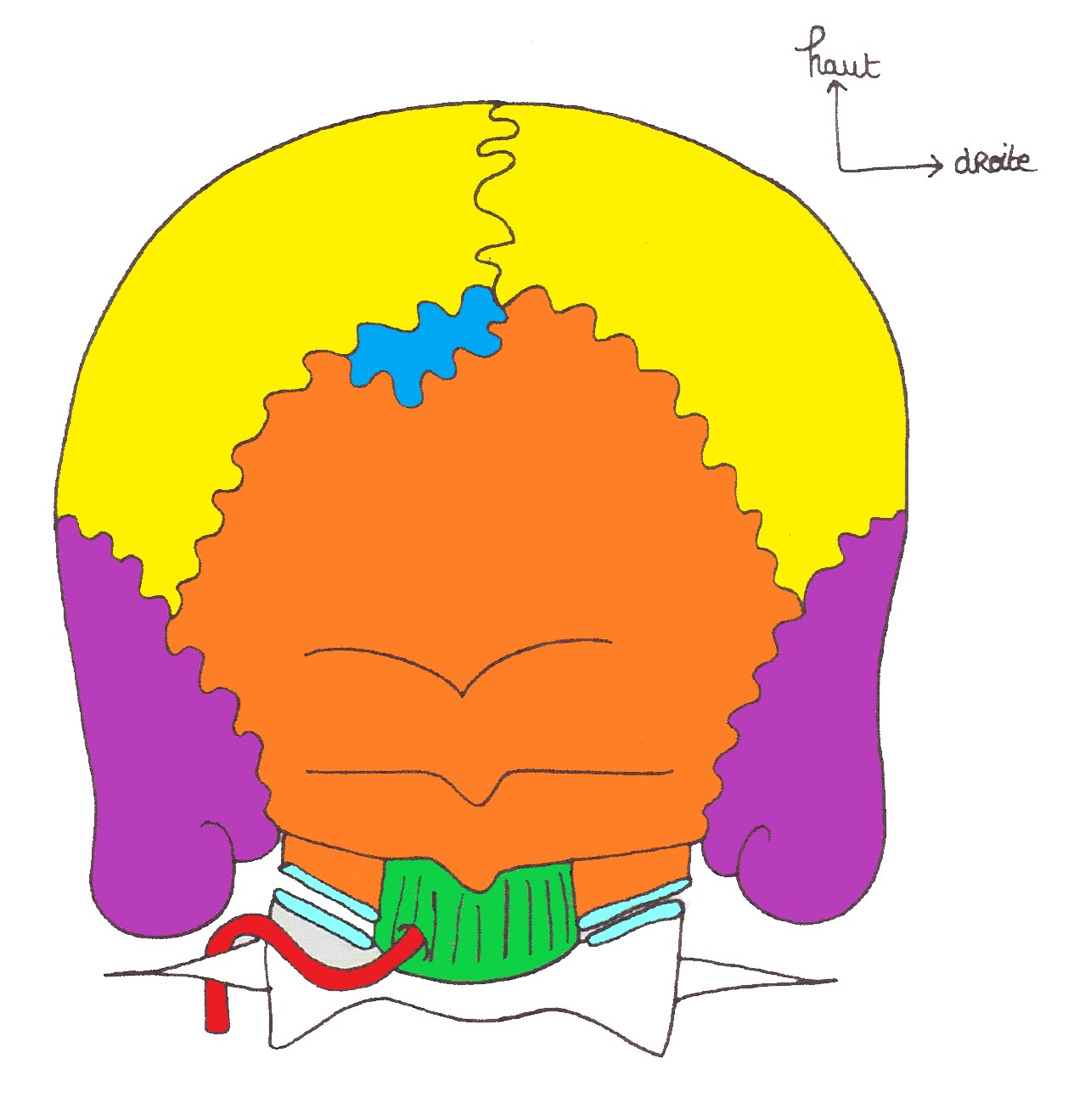

salut de la meme façon que la suture coronale est relie le frontal aux pariétaux et a la GAS est ce que on parle aussi de suture lambdoide pour parler de ce qui relie l'occipital avec le temporal, étant donne que c'est dans la continuité ?
merci d'avance ♡

Non, la suture lambdatique s'arrête au point astérion, donc elle ne peut pas séparer l'occipital et le temporal (et aussi elle ne ressemblerait plus à un lambda ^^). Petite photo pour mieux voir :
J'espère avoir bien répondu à la question ;)

Messagepar anaphylaxie » 24 Mar 2020, 11:00
super merci
