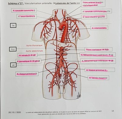

Je suis sans doute dans le détaille mais en UE5 dans la ronéo cardio-vasculaire Bronsard dit que la crosse aortique se projette en T4 :
Alors quand UE12 on dit que c'est en regard de l'incisure jugulaire du manibrium sternal :
Du coup il faut que je retienne quoi le manubrium est-il assez grand pour justifier cet écart de 2 vertèbres ?
Merci d'avance, Tom.

Tu fais bien de poser la queston, parce que ce sont vraiment des rapports importants à connaître même pour la suite de tes études ;)
Alors attention, dans la ronéo il est seulement question des gros vaisseaux supra aortiques, c'est-à-dire que c'est seulement le TABC, la carotide commune G et la sous-clav G qui se projettent en T2 !
Dans le texte c'est bien écrit "gros vaisseaux issus de la crosse" hein et pas la crosse en elle-même qui est bien en T4 pour le coup :wink:
En ce qui concerne le manubrium sternal, il se projette en général sur les vertèbres T3 et T4, et l'incisure jugulaire (=fourchette sternale) au niveau de T2 : :D :
J'espère que ça t'a aidé ! Gros bisous de l'UE12 <3
